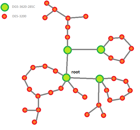

Здравствуйте! Есть сеть примерно на несколько сотен коммов (DES3200 разных емкостей версий А, В, С ) и DGS-ы. Корень на DGS-3620-28SC и узловые DGS-3120-24SC.
С разной периодичностью происходят перестроения stp что пагубно отражается на трафике. Все коммы настроены одинаково, примерно так:

Куда копнуть чтобы стабилизировать ситуацию? Что досталось с тем и работаем, глобально реорганизовать вряд ли получится и хотелось бы чтобы конфиг коммов был таки достаточно универсален. Схемка прилагается (примерная)
Комментарий к файлу: Схемка
stp.png [ 10.29 KiB | Просмотров: 2010 ]
Работаем с: DES-3200-10,28 DES-3526, DGS-3620-28SC + медики

ещё вдогонку совет - на данной схеме, stp необходимо и достаточно держать включённым только на трёх свичах - правом, правом нижнем и нижнем DGS.
на остальных элементах кольца нужен только fbpdu enable
