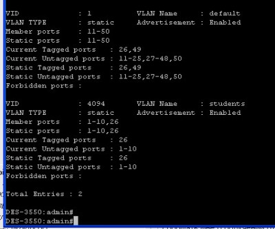

Есть два коммутатора DES-3550. Задача в том, чтобы создать на базе этих коммутаторов два vlan ради раздачи на эти vlan разных сетевых настроек. Коммутаторы соединены 1 кабелем: SW1 в 26 порт, SW2 в 50 порт.
Все было бы легко и просто, если бы была возможность соединить эти два свича еще одним кабелем. Поэтому пытаюсь воспользоваться GVRP
Что было сделано:
1. Создал 2 VLANа на SW1 (рис1)
2. Включил GVRP на обоих свичах
3. Включил GVRP на портах 26 - на SW1 и 50 на SW2
4. Cоответственно у VLAN настройка advertisement= enable

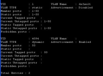

5. В результате на SW2 получил VLAN c VLAn Type =dynamic, в который входит только 1 тегированный 50-й порт(рис2)
Подскажите что делаю не так?
И правильно я понимаю: в результате общения по протоколу GVRP у второго коммутатора должен появиться точно такой же VLAN с именем students, он должен быть так же на портах(как и на первом свиче) 1-10.
Комментарий к файлу: Vlan на SW2
РИС2.jpg [ 33.27 KiB | Просмотров: 1980 ]
Комментарий к файлу: Vlan на SW1
РИС1.jpg [ 46.47 KiB | Просмотров: 1980 ]
