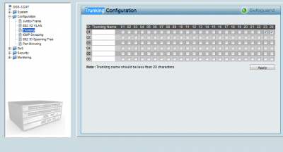

В наличии имеются управляемых гигабитных коммутатора: DGS-1224TP и DGS-1224T, сейчас они соединены между собой один проводом.
Подскажите, как соединить их двумя проводами, не создав при этом "кольца"?

ключевое слово trunking
поставить галочку на обоих коммутаторах на нужных портах и применить?

Сообщений: 895
Откуда: Moscow
именно

RDC писал(а):
именно
как-то слишком просто, спасибо.
