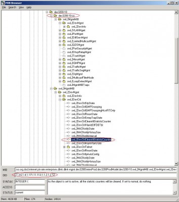

Не работает swL2DevCtrlCleanAllStatisticCounter
snmpset -v2c -c private 192.168.7.58 .1.3.6.1.4.1.171.11.113.1.1.2.1.2.12.0 i 2
Error in packet.
Reason: notWritable (That object does not support modification)
Failed object: SNMPv2-SMI::enterprises.171.11.113.1.1.2.1.2.12.0
Что не так?
P.S. Oid взят отсюда (см. скрин)
stat_counter.jpg [ 114.29 KiB | Просмотров: 2332 ]

Denis Evgraphov писал(а):
Вы по этому OID пробовали пройтись при помощи snmpwalk?
Да. Ответ - "нет такой буквы в этом слове"..
snmpwalk -v2c -c private 192.168.7.58 .1.3.6.1.4.1.171.11.113.1.1.2.1.2.12
SNMPv2-SMI::enterprises.171.11.113.1.1.2.1.2.12 = No Such Object available on this agent at this OID
P.S. Похоже, этот OID для DES-3200-10 A1/B1, хотя я и загружал в MIB Browser то, что Вы сегодня мне выслали на мейл..
snmpwalk -v2c -c private 192.168.6.94 .1.3.6.1.4.1.171.11.113.1.1.2.1.2.12
SNMPv2-SMI::enterprises.171.11.113.1.1.2.1.2.12.0 = INTEGER: 1
Для DES-3200/C1 отдельный OID. Вам его выслать?
Гм.. Вообще-то именно это я и спрашивал здесь.
И судя по названию ветки в MIB Brouser-е (des3200-10-cx) и названию архива (DES-3200_R4.37_MIB.zip), их и получил.. :roll:
Может в MIB Brouser криво загрузилось из-за того, что ранее были загружены файлы для 3200/A1/B1?
СообщениеДобавлено: Ср сен 10, 2014 10:16
Сообщений: 9482
Откуда: Ryazan
На DES-3200-10/C1 вот этот OID попробуйте, пожалуйста:
.1.3.6.1.4.1.171.11.113.2.1.2.1.2.6
СообщениеДобавлено: Ср сен 10, 2014 17:42
Зарегистрирован: Ср июл 29, 2009 13:26
Сообщений: 544
Откуда: Фурманов
Работает.
Теперь хотелось бы узнать тоже самое для DES-3200-18, 3200-26 и 3200-28F
СообщениеДобавлено: Чт сен 11, 2014 09:00
Сообщений: 9482
Откуда: Ryazan
Вам нужно удалить из системы MIB от A1/B1 и загрузить MIB от C1, который я Вам высылал. Данная информация там есть.
