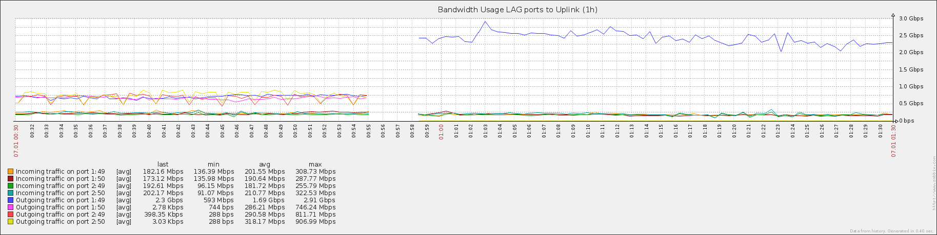

Заметили, что после обновления прошивки на стеке из коммутаторов dgs-3420-52T с версии 1.70.B022 до 1.80.B005 выявился баг. Слетел алгоритм хеша при выборе порта для отправки в LAG группе. До обновления был выбран алгоритм "L4 Port Source Dest". После обновления в настройках тоже был выбран этот метод хеша, но на практике работал какой то другой. На следующем графике хорошо видно как изменился метод хеширования после обновления и перезагрузки коммутатора:
grafic.png [ 71.21 KiB | Просмотров: 1406 ]
Исправило ситуацию, выбор отличного от "L4 Port Source Dest" алгоритма хеша и затем повторная его установка.
Та же ситуация возникла после обновления прошивки коммутаторов стека до версии 1.80.B010 и перезагрузки стека.

Одна LAG группа портов стека из коммутаторов dgs-3420-52T используется для подключения к стеку из устройств Extreme Networks. Указанная проблема возникает на всех LAG группах портов вне зависимости от типа устройств партнера.
К сожалению, на данный момент нет возможности предоставить вывод ранее указанных команд сразу после перезагрузки устройств dgs-3420-52T. Как только появиться данная возможность, мы сразу же его предоставим.
