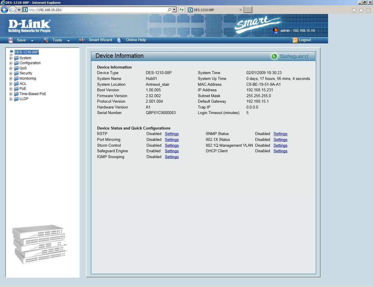

1. Приложил скрин с главной страницы интерфейса коммутатора. Вроде там вся инфа присутствует.
2. Насчёт камер. На том коммутаторе, скрин с которого я приложил, висит 6 камер BEWARD модели BD4330RV. На других коммутаторах есть и другие модели, но веб-интерфейс у всех камер схожий, внешне тоже одинаковые, отличаются незначительно. Какие-то вроде были моторизированные, но в принципе проблемы возникали со всеми коммутаторами и со всеми камерами. На вышеозначенном коммутаторе все камеры одной модели (без буквы Z, т.е. простые, без привода).
DES-1210-08P.jpg [ 198.13 KiB | Просмотров: 2863 ]
