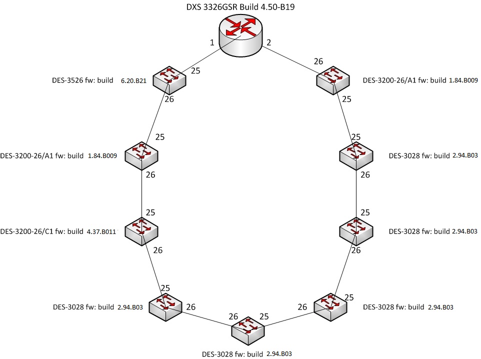

Всем доброго времени суток. Помогите пожалуйста настроить ism vlan в кольце (rstp, 3326 является корнем).
На 3326 приходит мультикаст в отдельном влане (vlanid 160), порты 1 и 2 находятся в нем тегом (порт в который приходит поток
соответственно тоже), на влане включен igmp snooping. На всех коммутаторах в кольце настроен мультикаст влан с соурс портами 25-26 и мембер портами 1-24, replace_source_ip везде уникальный, везде в мультикаст влане включен igmp_snooping. Port_filtering_mode в кольце настроен таким образом: 1-24 filter_unregistered_group 25-26 forward_unregistered_group. На 3526 мультик есть, но стоит отключить 1 порт на 3326 он пропадает и не восстанавливается. Traffic control для мультика везде отключен. Подскажите пожалуйста куда копать...
Ism_vlan.jpg [ 85.3 KiB | Просмотров: 1799 ]

Разобрался. Проблема была в том что на коммутаторах была включена опция igmp access_authentication. Может кто нибудь объяснить для чего она? Заранее благодарю.

Чтобы смотреть multicast, абонент сначала авторизуется на radius-сервере.

Несколько не так, абоненту нигде авторизовываться не нужно, авторизацию запрашивает сам коммутатор по маку абонента/порту на коммутаторе.
