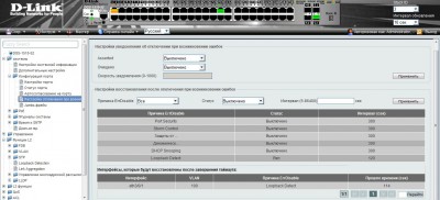

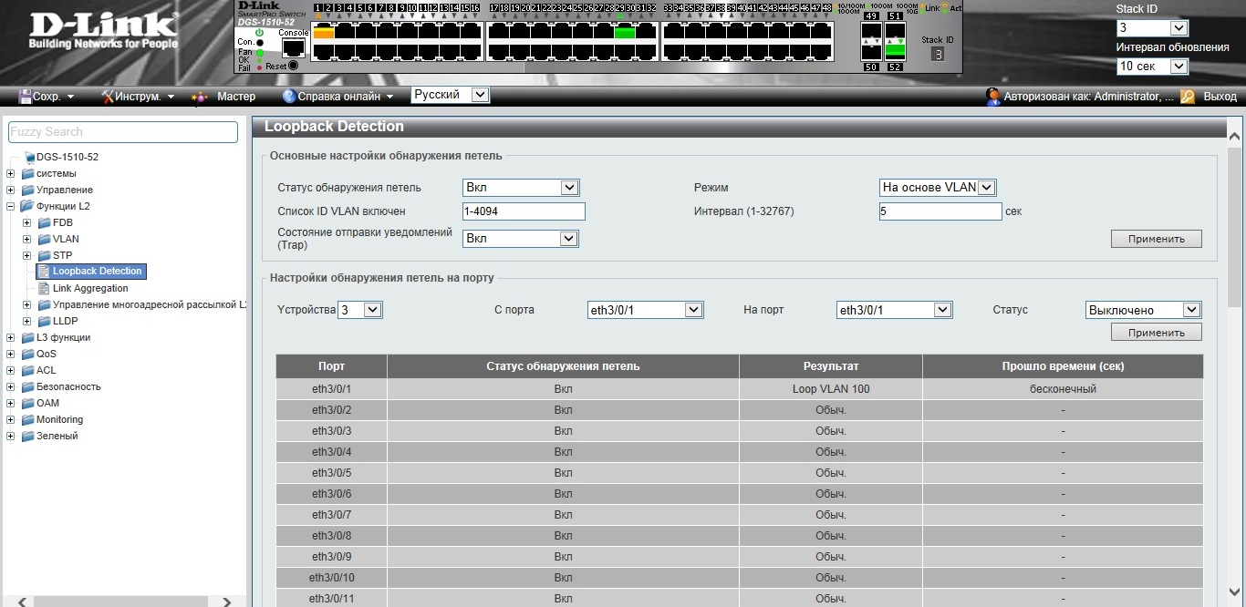

Приветствую. Подскажите, как указать время востановления порта после блокировки loopback detect, а то порт заблокировался и разблокировать можно или перезагрузкой, или сменой режима блокировки (на основе вланов или портов). Интервал обнаружения петель выставлено 5 секунд. DGS-1510-52 rev A1. софт 1.10.B.006

Alexander Gavrilin писал(а):
Параметр Recover Time. Время в секундах, через которое будет проверяться статус заблокированного порта.
да, но где бы его найти???
Комментарий к файлу: веб-морда

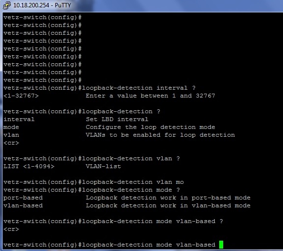

Комментарий к файлу: cli
