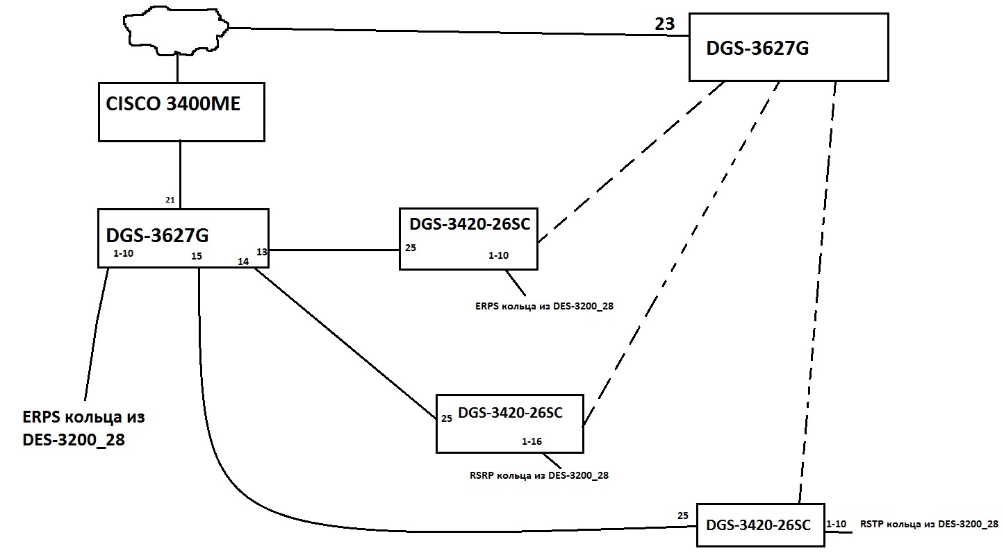

Имеется схема.
Оба DGS-3627G - H/W: 3.00.B38
Все DGS-3420-26SC - H/W: 1.70.B018
Оба DGS-3627G в одном большом влане управления вместе с остальными коммутаторами в сети и отдельный влан для клиентов.
На каждом DGS-3420-26SC отдельный влан управления и отдельный влан для пользователей + управление tv примениками.
Так же на каждом DGS-3420-26SC поднят RIP.
Пунктиром изображены планируемые линки для резервирования.
Посоветуйте как (RSTP,MSTP,ERPS) лучше реализовать резервирование что обезопаситься при обрыве линка между CISCO 3400ME и DGS-3627G ,а так же между DGS-3627G и любым из DGS-3420-26SC.

ERPS используется только при кольцевой топологии. Вам можно просто на всех устройствах включить RSTP и назначить корневой коммутатор.

Те:
-включаем RSTP глобально на левом DGS-3627G и на его портах : 13,14,15
-включаем RSTP глобально на трех DGS-3420-26SC , на 25 портах и на тех портах которые будут смотреть в сторону правого DGS-3627G
-включаем RSTP глобально на правом DGS-3627G и на трех портах которые смотрят в сторону трех DGS-3420-26SC
Корнем путем выставления приоритета делаем левый DGS-3627G.
Еще как то нужно сделать чтобы при рабочей схеме были заблокированы как резервные порты на DGS-3420-26SC смотрящие в сторону правого DGS-3627G.
Соответственно нужно будет везде прогнать вланы чтобы набор на всех этих коммутаторах был одинаковый.

Да, набор вланов должен быть одинаковым. Чтобы порт выбрался резервным, вручную меняйте значение externalCost.

На DGS-3627G который соединен с CISCO 3400ME не нужно ли включать STP на 21 порту?

Используйте RSTP, что тут еще добавить.
Если линк между DGS-3627 и Cisco 3400 - L2, и в нем те же вланы, что на остальных устройствах, то, конечно, STP на нем надо включать.

Линк между DGS-3627 и Cisco 3400 - L2, вланы те же.
На CISCO rpvst включать получается тогда?
И с правой стороны заводим недостающие вланы для 3420 , я правильно понимаю?
Плюс стоимость портов на 3420 которые смотрят в сторону правого 3627 нужно руками выставлять чтобы они блокировались(выступали в качестве резервных)?

Расскажите, плюс, если включите схему Cisco\PVST - D-Link\RSTP, появляются ли в логах D-Link массово сообщения "Topology changed (Instance: <instance>, port:<port>)".
Вот кусок из ответа регионального представителя:
"Вы уверены что pvst и rstp могут корректно друг с другом работать? У меня такой
уверенности нет, по моей информации они работать вместе не будут. "

Я тоже не уверен что они вместе смогут работать , pvst это примерно что то похожее на mstp у dlink.
Даже если включить srtp только на длинках отраженных на схеме и ничего не включать на 3400 , то не совсем понятно как сделать так чтобы трафик гнался через правый 3627 если упадет линк между 3400 и левым 3627...

У нас есть такой трабл, D-Link что-то ловит от Cisco, что фиксирует как изменение топологии. Включено Cisco\PVST - D-Link\RSTP.

Все таки мультивендорность не совсем хорошо)
Я еще думаю в моем случа лучше все это будет замкнуть на другой 3627 в обхо 3400 и правого 3627.

На 3400 ничего включать не нужно получается?

тут ведь dlink и cisco не подружатся, либо может как то стоит изменить схему?

Если на Cisco нет RSTP - дружите их по MSTP (с одним instance, если не нужно больше). Так будет работать точно.
