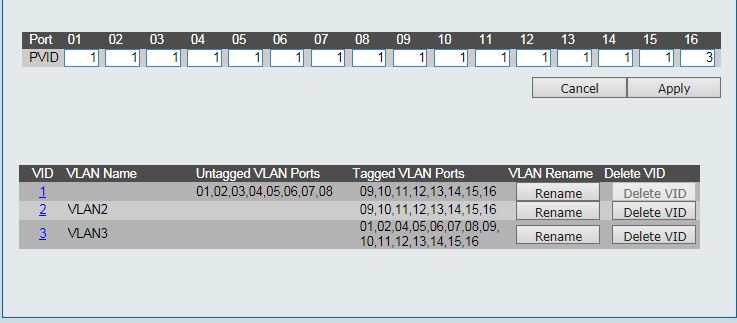

Здравствуйте.
Совсем запутался, перечитал поиск, но решить вопрос не смог.
Проблема в следующем, есть коммутатор, в него с 1 по 8 порт воткнуты компы, с 9 по 15 будут точки доступа DAP3310.
Интернет в 16 порту. На точках подняты по два VLAN, 1 и 2. Надо сделать так, чтобы 1 влан ходил по всему коммутатору, а второй имел только интернет. Опыта очень мало, поэтому большая просьба помочь.
Пока имею такую схему, но она не работает(((
Снимок.JPG [ 42.02 KiB | Просмотров: 1366 ]
