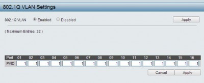

nv33, приведите пожалуйста скриншот настроек со страницы Vlan.

и еще настройки pvid пожалуйста.

nv33 писал(а):
На скриншотах выше разве нет?
Нет. Выглядит так.
Снимок.JPG [ 29.73 KiB | Просмотров: 3864 ]

Попробуйте сменить pvid 16 порта на 1.

не дает

Так и должно быть.
Чтобы было по-другому, добавьте 16й порт в vlan1 как tagged и присвойте 16му порту pvid1.
