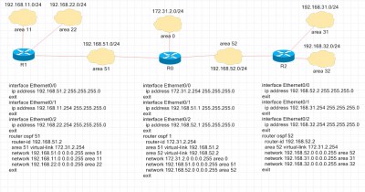

R2 меняем на DGS-3612G
cisco_p_dlink.jpg [ 179.46 KiB | Просмотров: 2420 ]

Это карта стенда, а не продакшена.
Речь идет о сети в масштабах района, ospf area разбиты в соответствии с географией, я не смогу довести backbone до каждого DGS-3627 без virtuallink.
