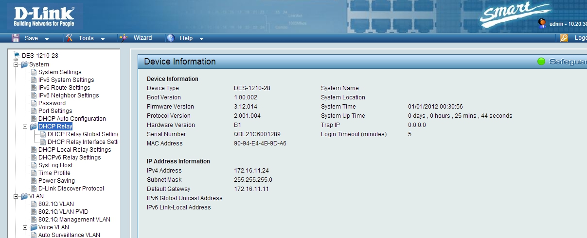

Подскажите пожалуйста - насколько нормально работает DHCP Relay (Option 82)??
Device Information
Device Type   DES-1210-28   System Name
Boot Version   1.00.002   System Location
Firmware Version   3.12.014   System Time   01/01/2012 00:08:55
Protocol Version   2.001.004   System Up Time   0 days , 0 hours , 3 mins , 43 seconds
Hardware Version   B1   Trap IP   0.0.0.0

Artem Kolpakov писал(а):
Не работает совсем - в этом коммутаторе нет DHCP Relay.
А это тогда что???
в интерфейсе....
dhcp.jpg [ 291.11 KiB | Просмотров: 2937 ]

даже выдает адреса...
Только вот на сколько корректно оно работает??
Jun 11 10:37:33 dns-server dhcpd: - Lease: 10.10.24.2 via IP: 172.16.11.24 (MAC: 90:94:e4:4b:9d:a6) on port: 1 in VLAN: 024
Jun 11 10:37:33 dns-server dhcpd: DHCPDISCOVER from d4:ca:6d:98:7b:bc via 172.16.11.24
Jun 11 10:37:34 dns-server dhcpd: DHCPOFFER on 10.10.24.2 to d4:ca:6d:98:7b:bc (ccr-mikrotik.smartnet) via 172.16.11.24
Jun 11 10:37:35 dns-server dhcpd: - Lease: 10.10.24.2 via IP: 172.16.11.24 (MAC: 90:94:e4:4b:9d:a6) on port: 1 in VLAN: 024
Jun 11 10:37:35 dns-server dhcpd: DHCPDISCOVER from d4:ca:6d:98:7b:bc (ccr-mikrotik.smartnet) via 172.16.11.24
Jun 11 10:37:35 dns-server dhcpd: DHCPOFFER on 10.10.24.2 to d4:ca:6d:98:7b:bc (ccr-mikrotik.smartnet) via 172.16.11.24
Jun 11 10:37:35 dns-server dhcpd: DHCPREQUEST for 10.10.24.2 (172.16.11.12) from d4:ca:6d:98:7b:bc (ccr-mikrotik.smartnet) via 172.16.11.24
Jun 11 10:37:35 dns-server dhcpd: DHCPACK on 10.10.24.2 to d4:ca:6d:98:7b:bc (ccr-mikrotik.smartnet) via 172.16.11.24
Jun 11 10:38:27 dns-server dhcpd: - Lease: 10.10.24.2 via IP: 172.16.11.24 (MAC: 90:94:e4:4b:9d:a6) on port: 1 in VLAN: 024
Jun 11 10:38:27 dns-server dhcpd: DHCPREQUEST for 10.10.24.2 from d4:ca:6d:98:7b:bc (ccr-mikrotik.smartnet) via 172.16.11.24
Jun 11 10:38:27 dns-server dhcpd: DHCPACK on 10.10.24.2 to d4:ca:6d:98:7b:bc (ccr-mikrotik.smartnet) via 172.16.11.24

Я уточню ситуацию в ШК.
К сожалению, устройства у меня на руках нет, а по последней имеющейся спецификации поддержка DHCP Relay не реализована, что противоречит приведенному вами скрину.

DHCP Relay поддерживается :)
