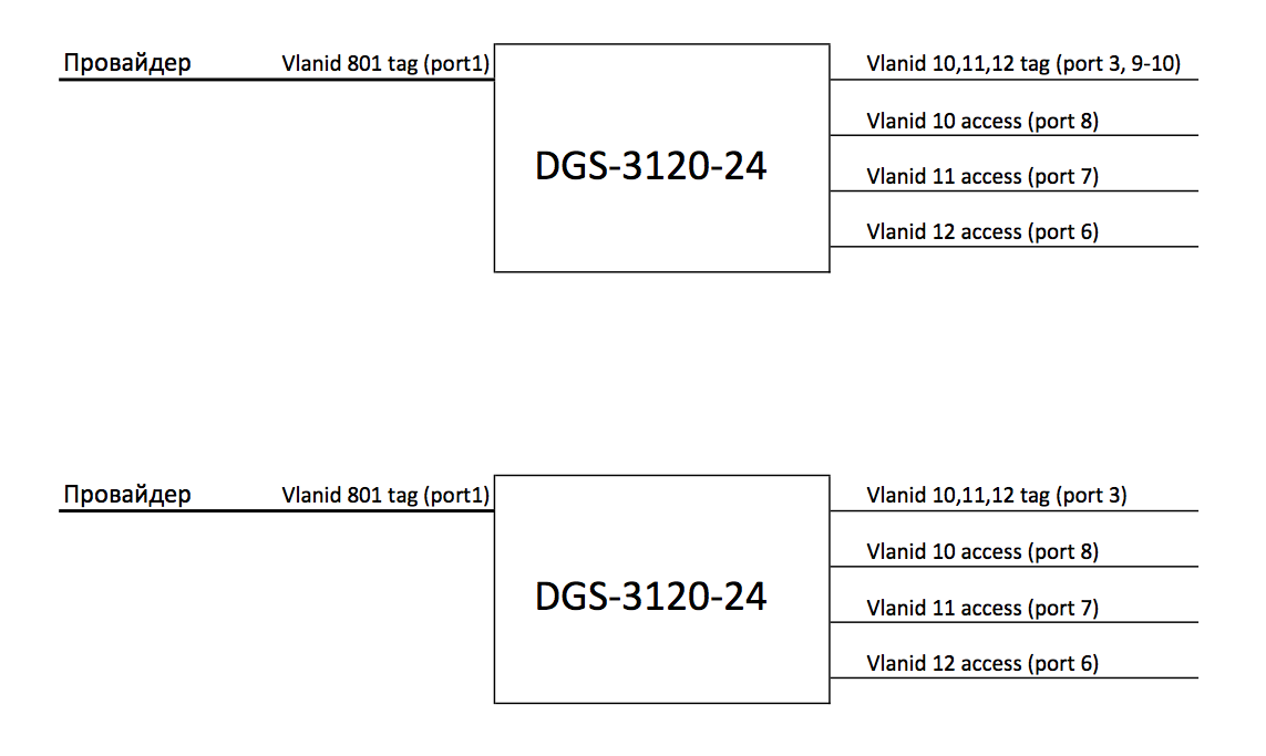

Есть DGS-3120-24, в сети через него работают пользователи vlan(ов) 10,11,12,13. аналогично настроен второй DGS-3120-24 его установили в другой офис, получили от провайдера vlan 801 с tagом. Подключил на обеих сторон на коммутаторы на первый порт. настроил 1порт tag801 , 2порт access801 , 3порт tag10,11,12,13. но не работает ничего. как правильно настроить?
qinq провайдер не может предоставить((((

Если вы хотите пропустить эти вланы через провайдера то в данной схеме никак.

как можно? только используя qinq? или есть другие варианты?

Если провайдер не может предоставить qinq, то никак. Тут нужно действовать по-другому.
Между провайдером и коммутатором в обоих офисах ставите что-то вроде DFL-260E или DFL-860E. Поднимаете между ними тоннель (например, IPsec или VPN).
Всё. Все счастливы.

самое простое попросить у провайдера qinq туннель. Можно еще попробовать согласовать с ними VLAN, принять с обеих сторон тегом, обязательно c MTU не меньше 1504!! и самому запаковать в этот VLAN свои VLAN
