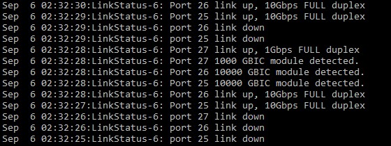

inspire_871 писал(а):
KosaNostra писал(а):
Увы, падают линки и при использовании 10G трансиверов...
225 May 2 16:09:30 Port 27 link up, 10Gbps FULL duplex info
224 May 2 16:09:28 Port 27 10000 GBIC module detected. info
223 May 2 16:09:28 port 27 link down info
222 May 2 16:09:00 Port 27 link up, 10Gbps FULL duplex info
221 May 2 16:08:58 Port 27 10000 GBIC module detected. info
220 May 2 16:08:58 port 27 link down info
219 May 2 15:49:28 Port 27 link up, 10Gbps FULL duplex info
218 May 2 15:49:26 Port 27 10000 GBIC module detected. info
217 May 2 15:49:26 port 27 link down info
216 May 2 15:23:40 Port 27 link up, 10Gbps FULL duplex info
215 May 2 15:23:38 Port 27 10000 GBIC module detected. info
214 May 2 15:23:38 port 27 link down info
213 May 2 14:34:51 Port 27 link up, 10Gbps FULL duplex info
212 May 2 14:34:49 Port 27 10000 GBIC module detected. info
211 May 2 14:34:49 port 27 link down info
210 May 2 13:06:57 Port 27 link up, 10Gbps FULL duplex info
209 May 2 13:06:55 Port 27 10000 GBIC module detected. info
208 May 2 13:06:55 port 27 link down
Порт меняли, кабель 10G тоже меняли. До перезагрузки падали оба 10G линка (25 и 27 порт)с периодичностью раз в день. После 27 порт стал падать раз в 2 часа.
Придется таки откатываться на 7.02.B056...
Откатился на 7.02.B056, 10G линки как падали так и падают. В чем может быть причина?
Так же на прошивке 56, 57 падали 1Г порты, меняли модули, меняли порты (были свободные в противоположенном конце), стабильно 1 раз в 2-3 дня падают 2 или 4 порта, помогает только ребут. Причем те которые переселяли падают в этом коммутаторе независимо куда воткнуты. Меняли DGS, история такая же. Поставили временно 12TS, полет нормальный.
Вы пробовали отключать DDM?
DGS-1210-28XS/ME Firmware: Build 7.03.B011
Наблюдаются переодические падения 10G портов. Иногда сразу 3 порта, как на прикрепленном скриншоте. Проблема есть давно, обновление прошивок не помогает.
linkdown.jpg [ 69.74 KiB | Просмотров: 11268 ]

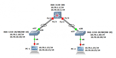

СообщениеДобавлено: Ср окт 09, 2019 02:08
Зарегистрирован: Вс авг 25, 2019 22:52
Здравствуйте!
Подскажите, в чем проблема.
Имеется сеть с такой топологией
Smpl.png [ 27.1 KiB | Просмотров: 10840 ]
Управляющий vlan mgmt tag 101 (10.70.1.0/24)
РС-1 видит РС-2, SW-10 и DGS-3130-30S.
РС-1 не видит SW-20
Не важно в каком VLAN находится.
РС-1 во vlan it tag 10 (10.70.10.15, подключен к порту 1) - не видит SW-20 (10.70.10.20).
РС-1 во vlan mgmt tag 101 (10.70.1.15, подключен к порту 6) - не видит SW-20 (10.70.1.20).
Конфиги:
DGS-1210-28/ME (Build 6.14.B016) (SW-10 и SW-20)
config snmp system_name "SW-10"
create vlan it tag 10
config vlan it add tagged 27-28 advertisement disable
config vlan it add untagged 1-4 advertisement disable
create vlan mgmt tag 101
config vlan mgmt add untagged 6,27-28 advertisement disable
config ipif System state enable
config ipif System ipaddress 10.70.1.10/255.255.255.0
config ipif System vlan mgmt
create ipif It 10.70.10.10/24 it state enable
create link_aggregation group_id 1 type lacp
config link_aggregation group_id 1 master_port 27 ports 27-28
DGS-3130-30S (Version "1.10.B033")
vlan 10
name it
vlan 101
name mgmt
interface port-channel 1
switchport mode trunk
switchport trunk native vlan 101
switchport trunk allowed vlan 10,101
description SW-10
interface port-channel 2
description SW-20
interface mgmt 0
ip address 192.168.0.1 255.255.255.0
interface vlan 10
ip address 10.70.10.1 255.255.255.0
interface vlan 101
ip address 10.70.1.1 255.255.255.0
