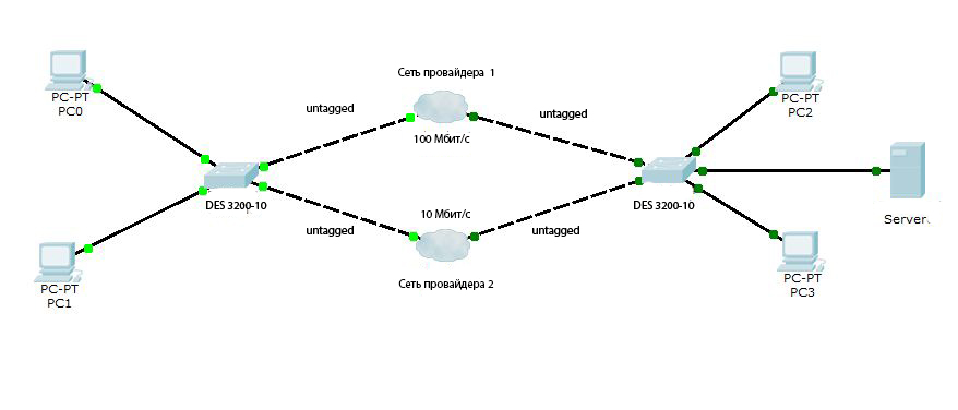

Подскажите возможно ли на коммутаторах des-3200-10 с помощью L2PT объединить две точки в городе по двум провайдерам с разными и чтобы при этом можно было использовать SPT и vlan.
Если данное возможно, то подскажите как это реализовать.
Снимок.JPG [ 88.18 KiB | Просмотров: 1807 ]
Снимок2.JPG [ 114.95 KiB | Просмотров: 1807 ]

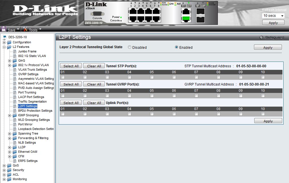

Судя по вот такому мануалу:
http://www.cisco.com/c/en/us/td/docs/sw ... /l2pt.html
На D-link нужно тупо указать галочки на тех портах, которые смотрят в сторону провайдеров.
Ну и STP не забудьте включить.

А можете подсказать по настройкам STP.
