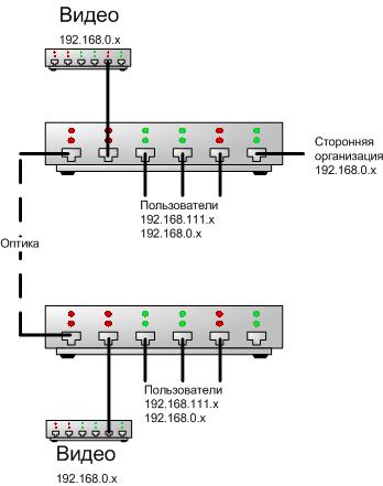

Здравствуйте! Прошу сильно не пинать.... :?
Возможно ли с помощью этого коммутатора решить следующую задачу: на предприятии есть локальная сеть, так же развернуто видео наблюдение (пять серверов). Ещё есть сторонняя организация, которой нам нужно предоставить доступ к видео серверам, но при этом ограничить доступ в локальную сеть. Решение с помощью создания VLAN нам не подходит, так как все сервера не собираются в одном коммутаторе.
Хотелось бы чтобы доступ к серверам осуществлялся только с определенных ip адресов, либо по MAC адресу! Подскажите как это можно реализовать!?
Отвечу на дополнительные вопросы. Спасибо!

Ну... Вообще, хотелось бы, конечно, схему. Но если так, навскидку.... Тут либо ACL-ами либо Traffic Segmentation-ом разруливать.
Давай схему с указанием что и в какой порт воткнуто, и какие адресные пространства.

Вот схема!
Доступ к видео должны иметь только некоторые пользователи и сторонняя организация. Сторонняя организация не должна иметь доступ к персональным компьютерам пользователей.

А пользователи 192.168.0.XXX и 192.168.111.XXX должны(могут) обмениваться между собой данными?

Да, могут.

а кто эти сети маршрутизирует между собой? или там общая подсеть с маской /16 или типа того?

Все компы имеют 111 подсеть, но некоторые из них имеют ip из 0 подсети. А видеосерверы находятся в 0 подсети.

111 и 0 подсети между собой как маршрутизируются? Коммутатор между ними траффик разруливает, или там /16 маска?
Кстати, коммутаторы-то какие?

я так понимаю, на всех компах есть 111 подсеть, а где надо, добавлен ещё один адрес с 0-й подсетью
