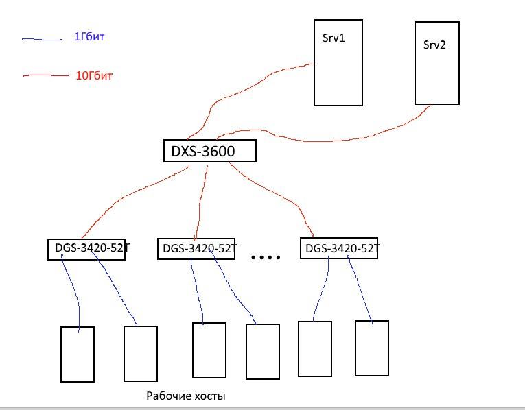

Здравствуйте.
Есть сеть, примерно 850 хостов. Во главе всей этой сети стоит dxs-3600-32, к которому подключено с десяток коммутаторов DGS-3420-52T(10Гбит аплинк) к которым подключены хосты и с десяток серверов с 10ГБит интерфейсом.
То есть dxs-3600-32 единая точка, через которую идет весь трафик между серверами и конечными хостами.
В свитчах никаких очень сложных настроек нет, по сути дела они работают как обычные свитчи, из функций уровня L2 используются только VLAN, то есть на всех свитчах прописано десяток-полтора вланов и все!
Специфика работы такова, что периодами почти все хосты(500-600шт), у которых гигабитное соединение, начинают активно тянуть трафик с серверов, сервера загружают свои сетевые интерфейсы на 100%, то есть отдают со скоростью 9.5-10Гбит.
Вот тут и начинается мистика: вреся от времени может отваливаться сеть кратковременно, на секунду-две, то есть не проходят пинги, а потом идут как ни в чем не бывало. А на днях вообще было такое, что сам свитч dxs-3600-32 не пинговался в течении нескольких минут, также половина подключенных свитчей к нему тоже не пинговалась, а другая половина пинговалась. Еще более странно: хосты, подключенные к свитчу, который не пинговался, были доступны почти все, за исключением некоторых, то есть часть пингуется, часть нет. И такое может происходить 10 минут, потом все нормально работает как ни в чем не бывало.
Что это может быть? Может ли быть перегружен так свитч, что он отваливается? Хотя для такого монстра как dxs-3600-32, разве прокачать 20-30Гбит - это проблема? Смотрел таблицу мак-адресов, там 830-850шт, то есть не переполнена, вроде. Загрузка проца в пределах 30%, памяти оперативной занято тоже меньше половины.
Куда смотреть в таких случаях? Что может вызывать такой эффект?

Упрощенная схема сети
