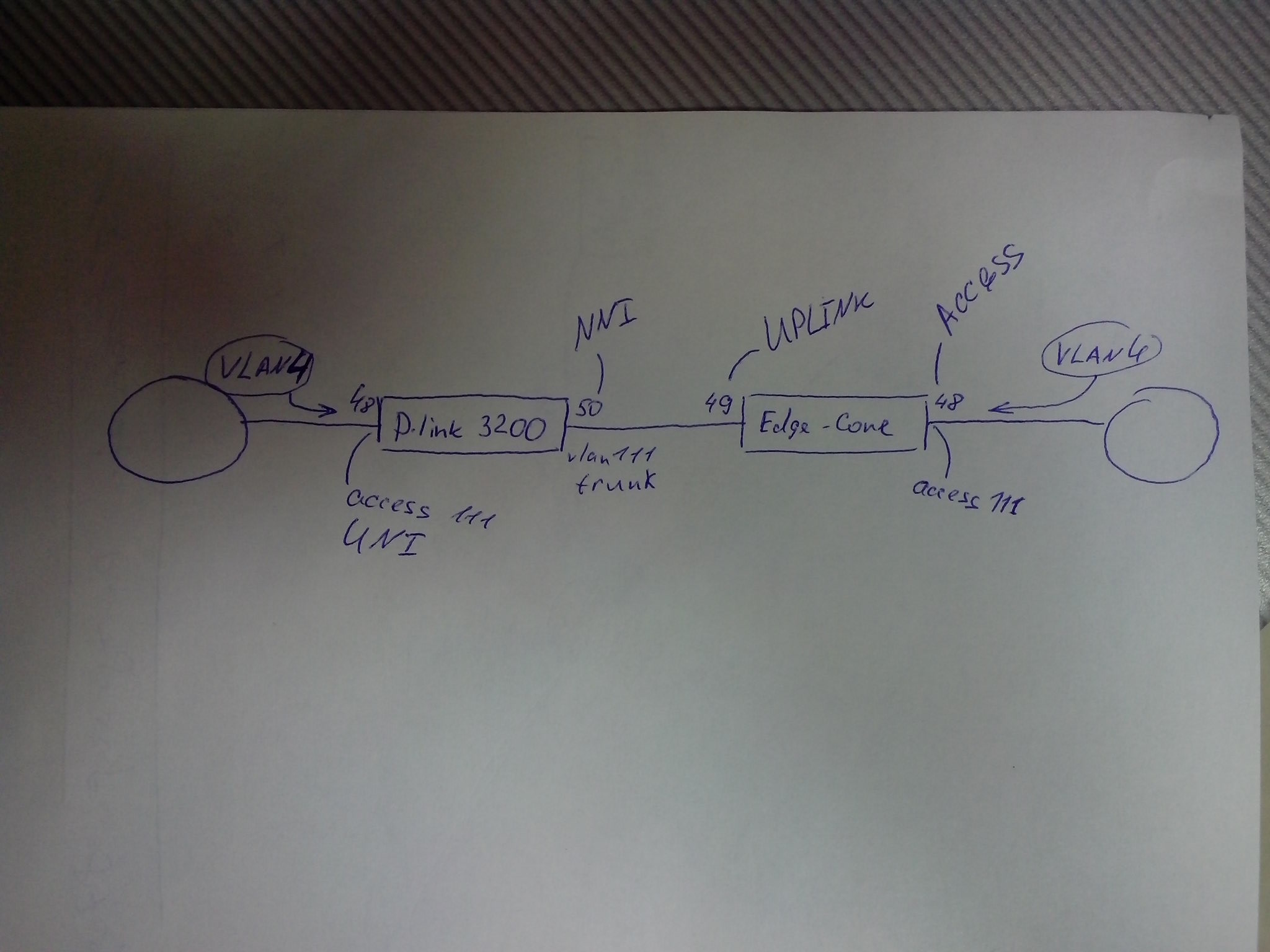

Здравствуйте.
Пытаюсь настроить работу QinQ на коммутаторах DES-3200-52 и Edge-Core 3510-52T.
Схема подключения в прикрепленных файлах.
на D-link
Создал влан 111, для порта (50) NNI в тэге, для UNI (48) в антэге
VID : 111 VLAN Name : 111
VLAN Type : Static Advertisement : Disabled
Member Ports : 46-50
Static Ports : 46-50
Current Tagged Ports : 49-50
Current Untagged Ports: 46-48
Static Tagged Ports : 49-50
Static Untagged Ports : 46-48
Forbidden Ports :
DES-3200-52:admin#show qinq
Command: show qinq
QinQ Status : Enabled
DES-3200-52:admin#show qinq ports
Command: show qinq ports
Port ID: 48
Role: UNI
Miss Drop: Disabled
Outer Tpid: 0x8100
Add Inner Tag: Disabled
Port ID: 50
Role: NNI
Miss Drop: Disabled
Outer Tpid: 0x8100
Pvid на 48 порт назначил 111
DES-3200-52:admin#show port_vlan
Command: show port_vlan
Port PVID GVRP Ingress Checking Acceptable Frame Type
48 111 Disabled Disabled All Frames
К 48 порту подключен клиентский роутер, который уже отдает тэгированный трафик с тэгом 4.
К 49 порту подключен Edge-Core 3510-52T
На 3510-52T настроено:
49 порт подключен к dlink
interface ethernet 1/49
no spanning-tree loopback-detection
no switchport broadcast
switchport allowed vlan add 102 untagged
switchport ingress-filtering
switchport native vlan 102
switchport acceptable-frame-types tagged
switchport allowed vlan add 69,111 tagged
spanning-tree spanning-disabled
switchport dot1q-tunnel mode uplink
ip dhcp snooping trust
К 48 порту подключен другой клиентский роутер, который также тэгирует трафик в 4 влан.
interface ethernet 1/48
spanning-tree loopback-detection action shutdown 8640
switchport allowed vlan add 111 untagged
switchport native vlan 111
switchport allowed vlan remove 1
switchport mode access
switchport dot1q-tunnel mode access
ESC3510-52T#show dot1q-tunnel
802.1Q Tunnel Status : Enabled
Port Mode TPID (Hex)
Eth 1/48 Access 8100
Eth 1/49 Uplink 8100
Jumbo frame включен на обоих коммутаторах.
При подключении другого Edge-core вместо D-link с приедёнными настройками всё работает корректно. Могу предположить, что допущена ошибка на D-link. Смотрел Wireshark'ом отзеркалированный трафик с 50 порта - там ARP запросы от роутера, подключенного в dlink ходят только с тэгом 4, а приходят на 50 порт от роутера, подключенного в edge-core, с двумя тэгами 111 и 4.
Подскажите, что я упустил в настройках D-link.
