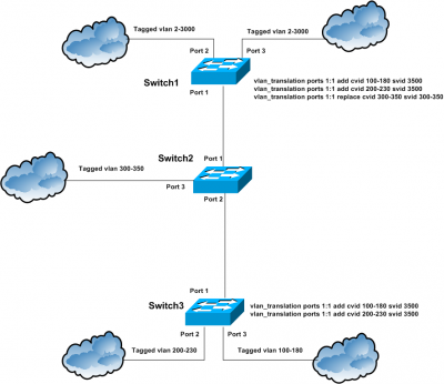

Здравствуйте.
Есть задача построить между двумя коммутаторами DGS-3120-24SC qinq - в схеме между Switch1 и Switch3, Switch 2 понимает только VLAN.
Как я понимаю, в классической модели нужно включить port2 и port3 на switch1 в режим UNI, добавить правила на port2\port3 и т.п. Для Switch3 аналогично.
Вопрос в другом.
Подскажите пожалуйста, а можно в принципе на DGS-3120-24(switch1) настроить так Selective QinQ , чтобы не включать port2 и port3 в режим UNI, а только прописать правила нужные правила vlantranslation на uplink-порту (port1 switch 1)?
Вопрос в том - умеет ли?
Буду благодарен за ответы.
П.С.
В принципе такая схема работает для VLAN которые попадают в правила c-vid replace s-vid, а для VLAN с правилами c-vid add s-vid не работает.
qinq.png [ 79.22 KiB | Просмотров: 1332 ]
