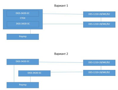

Добрый вечер.
Сеть домашнего провайдера.
Есть 3 коммутатора 3420-28SC
Роутер с 8 портами по 1 Гигу и 2 SFP+
Планируется STP
Как лучше включить 3420-28SC - в стеке и в роутер через SFP или каждый отдельно в гиговый порт роутера и STP петлю включать в разные коммутаторы?
Или коммутаторы все должны быть соединены между собой?
А как быть если один из коммутаторов выйдет из строя?
Пользовательские свичи DES-1210-28/ME/B2 + планируется подключение клиентов через Option 82 + VLAN per User
Комментарий к файлу: ориентировочная схема
stek.jpg [ 39.89 KiB | Просмотров: 1341 ]

Вариант 1 + RSTP, стек в качестве рута.

Роутер то видимо Микротик? А за место des-1210-28me-b2, если еще не взяли, лучше берите des-3200-28, да, дороже в 2е, но нервы дороже... как вариант на тему про эти самые des-1210-28me-b2 посмотрите...
Согласен полностью.
