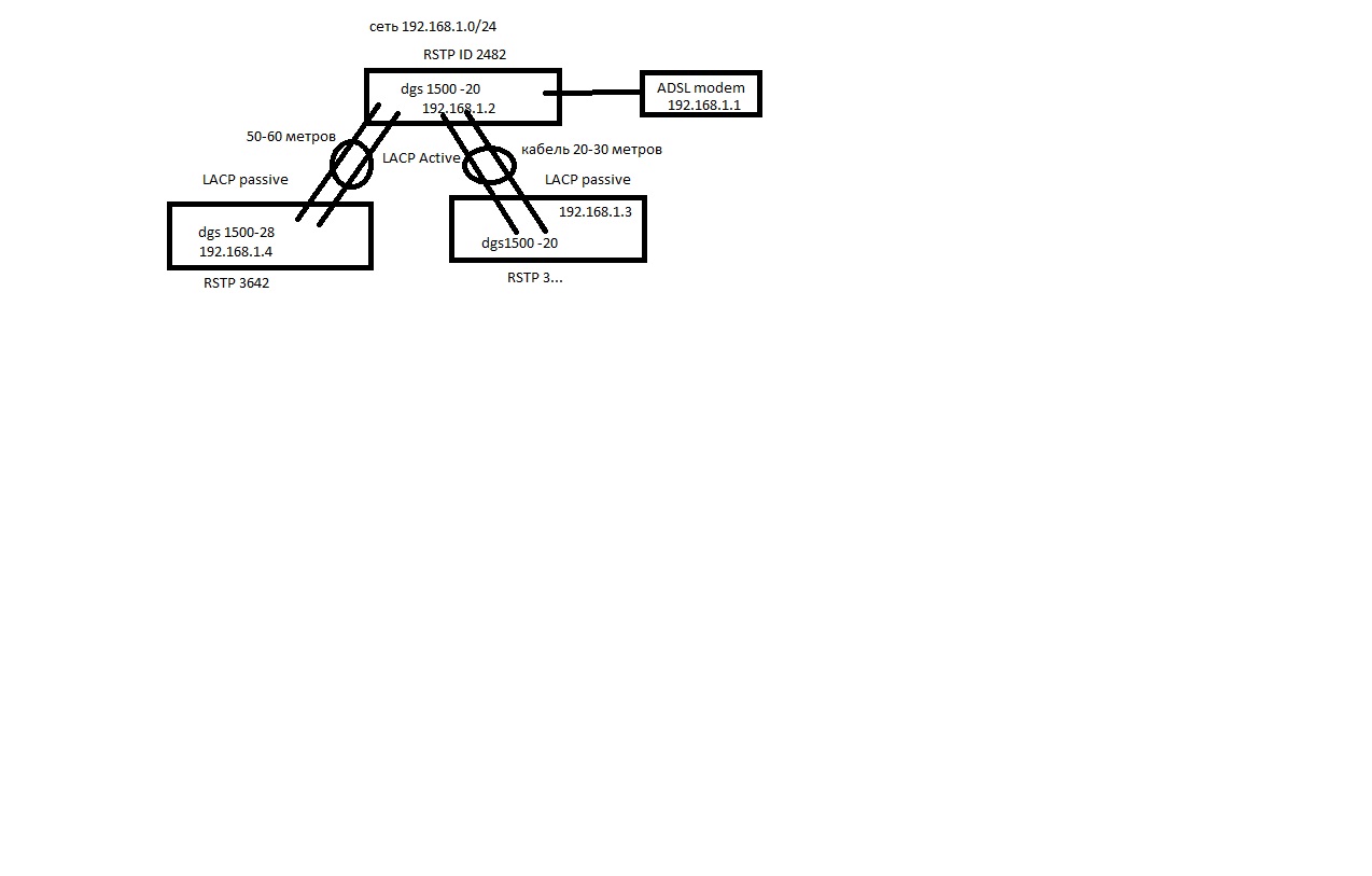

Схема сети 3 коммутатора: 1-DGS 1500-28, 2-dgs 1500-20
Соединены между собой через агрегированные порты по два порта в группе LACP.
В сети порядка 30 ПК + 2 сервера AD W2012 и терминальный 1С W2003. очень простая схема
После 30-60 минут падает сеть так, задержки пинга 300-900мс и потеря пакетов. После отсоединения кабеля с агрегированных портов на 5-10 сек и включения их обратно, сеть начинает работать. Проверка на петли и т.д. результатов не дала. Все прозвонили переподключили, на всех ПК антивирус KVP. Поиски в интернете натолкнули на данный пост http://sysadmins.ru/topic406887.html
Каким образом выявить проблему?????? Кто сталкивался с подобной ситуацией подскажите.
схема ЛВС.jpg [ 55.55 KiB | Просмотров: 2287 ]

Уберите агрегированные каналы, убейте STP, сделайте обычные линки между свичами.
Будет глючить?

Сбрасывал конфигурацию по дефолту, соединял как обычные тупые свичи. Проблема осталась. Вчера перепрошил свитчи старой прошивкой
DGS-1500-28_A1_1_10_005.hex, была DGS-1500-28_A1_2_50_008.hex. Настроил агрегированные каналы между ними остальное по дефолту. Подключил пока полет нормальный. Понаблюдаю. результатом поделюсь

а зачем тут LACP?
cтатику делайте
