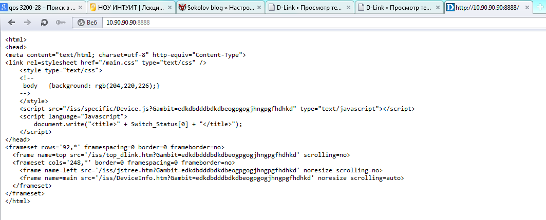

Вот скриншот с DES-1210-28/me/b2
Пришлите, пожалуйста, свой конфиг на котором у вас воспроизводится проблема и укажите используемые браузеры

Снимок.PNG [ 44.97 KiB | Просмотров: 2328 ]
Коммутатор DES-1210-28/ME
System Boot Version               : 1.00.003
System Protocol Version           : 2.001.004
System Firmware Version           : 6.05.B020
System Hardware Version           : B2
Проблема воспроизводится при дефолтном конфиге + enable web 8888 в браузере Opera 12.16. В Maxthon открывается без проблем. В Internet Explorer 11 открывается с дикими тормозами. После нажатия кнопки ОК на странице авторизации проходит около 15 секунд, при том, что коммутатор подключен непосредственно к компьютеру (т.е. локально), а по стандартному 80 порту авторизация происходит за 1-2 сек.
System hardware version           : A1
System firmware version           : 5.10.B042
System boot version               : 1.00.005
System Protocol version           : 2.001.004
Конфиг во вложении. Проблема повторяется в браузере Opera 12.16. В Maxthon и IE11 открывается нормально.
