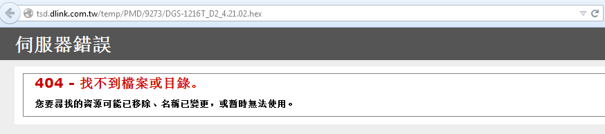

Решил обновить ПО на своих коммутаторах DGS-1216T D1 до последней версии.
Сейчас там стоит 4.10.02, на русскоязычном FTP вижу версию DGS-1216T_D1D2_4_21_B03 , но не могу обновиться до неё, т.к. в инструкции по обновлению сказано, что это можно сделать лишь с версии V4.21.01, а этой версии нет на FTP. На глобальном сайте поддержки http://tsd.dlink.com.tw так же не скачать эту(и не только её, кстати) версию, т.к. при попытке это сделать попадаю на страницу 404(см. скриншот).
В офис своего города писал по этой проблеме, но как-то они не охотно реагируют. Может сохранились у кого-то версии прошивок?

Это подойдет? http://support.dlink.com/ProductInfo.aspx?m=DGS-1216T
