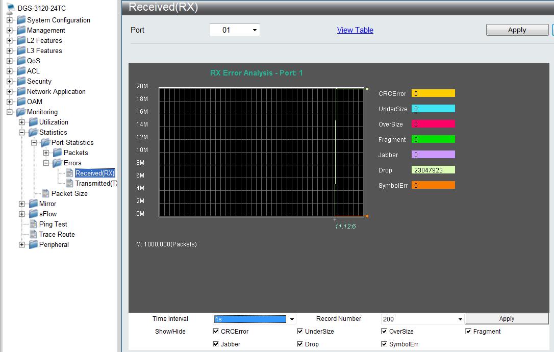

Есть коммутатор DGS-3120-24TC:
Boot PROM Version Build 2.00.003
Firmware Version Build 2.00.010
Hardware Version A2
На первом порту сыпят дропы в зависимости от нагрузки от десятков до сотен в секунду:
картинка прикреплена
В логах всё чисто. На этом порту используется первый vlan (defaults) untag и vlan2 tagget. На другом конце провода шлюз Freebsd 10.0 с нетагированным трафиком и vlan2 tagget (сетевуха intel i350-T2BLK, новая) . Там и там включён flow control. 1000TX full-duplex. Трафик порядка 30Mb на пике. Ошибок на порту ноль.
Может ли кто-нибудь пояснить природу дропов. Может можно посмотреть что дропится на самом коммутаторе?

1. Increment counter for IPv6 L3 discards (v6 packet search failed)
2. Increment counter for packets discarded due to IBP discard or CBP full (run out of packet buffer)
3. Increment counter for packets dropped when ingress port is not in forwarding state (if the port is under STP block/listen state, or under LBD loop)
4. Increment counter for receive policy discard (i.e. DST_DISCARD, SRC_DISCARD,RATE_CONTROL, etc.) (IMPB dropped entries)
5. Increment counter for packets dropped by the Content Aware Engine (ACL drop)
6. Increment counter for multicast (L2 + L3) packets that are dropped (multicast packets search failed)
7. Increment counter for packets dropped due to port bitmap of zero condition (destination port is link down, destination port is in the different VLAN, egress mask was been set)
8. Increment counter for receive VLAN drops (received packets with illegal VLAN tag)
Куча тем на форуме, поищите. Ничего криминального в них нет
