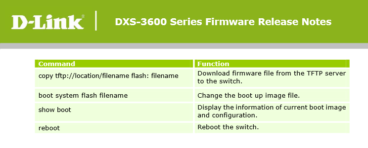

А как обновить PROM?
upgradeDXS.png [ 25.58 KiB | Просмотров: 3584 ]

Также как и прошивку:
copy tftp: //192.168.1.15/DXS-3600_P1.10.009.had flash: DXS-3600_P1.10.009.had
copy tftp: //192.168.1.15/DXS-3600_R2.20.039.had flash: DXS-3600_R2.20.039.had

Нужно ли менять загрузочный файл командой
boot system flash <filename>
как это указано в release notes или это уже неактульно?
Меня крайне смущает, что после загрузки прошивки(командой copy как вы сказали) в выводе show boot, загрузочный образ остался предыдущий
10G_BM18#sh boot
Unit 1
 Boot image: /c:/DXS-3600-R1.30.R051.had
 Boot config: /c:/config.cfg
Очень не хочется поиметь проблем после перезагрузки. Поэтому так дотошно спрашиваю.

А что насчет самой прошивки? Команды show boot, boot system flash <filename>...
Прошивку я загрузил. Но в show system-info и show boot вижу предыдущую.
Правильно ли я понимаю, что:
1. для перепрошивки нужно загрузить образ командой copy и перезагрузить коммутатор. И на этом все.
2. команды show boot и boot system flash <filename> не нужны и ни на что не влияют.

Сначала с помощью команды dir смотрите, что новая прошивка присутствует на flash:
DXS-3600-32S#dir
Directory of /c:
1   -rw       9808264 Jan 09 2014 14:01:08  DXS-3600_R2.10.036.had
2   -rw       9781304 Nov 12 2013 06:55:17  DXS-3600_R2.00.029.had
3   -rw       8760780 Dec 27 2013 11:01:35  DXS-3600_1.30.R048.had
4   -rw       9868168 Jan 10 2014 13:53:31  DXS-3600_R2.20.039.had
5   -rw         39042 Feb 05 2014 10:56:04  config.cfg
6   d--             0 Feb 05 2014 10:56:44  system
1073217536 bytes total (1034106880 bytes free)
DXS-3600-32S#
Потом делаете:
con t
boot system flash DXS-3600_R2.20.039.had
end
copy run boot
reboot
