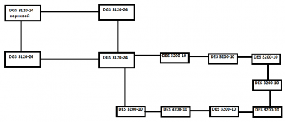

Пояснение, что мы пытаемся сделать. Настраиваем в нашей сети RSTP кольца для магистральных свичей и клиентских. Магистральные строим на свичах DGS 3120-24, клиентские на DES 3200-10, DES 3200-18...
Уперлись в стандартное ограничение 20 хопов. Получается что - клиентских свичей в кольце у нас допустим 15, они включены в магистральный свич, который в свою очередь подключен в кольцо магистральных свичей. И выходит так, что от клиентского свича до корневого магистрального может быть больше 20 хопов.
А теперь собственно вопрос - возможно ли разделить RSTP кольца на магистральном свиче на отдельные группы. Т.е. для клиентского кольца сделать корневым свич, в который они включенны, а для кольца по магистрали будет корневым другой свич.
Комментарий к файлу: Примерный рисунок подключения свичей

Рассмотрите варианты с MSTP или сделайте L3 кольцо агрегации

Есть простое решение - на свичах "клиентского кольца" отключить stp вообще, включив только Forwarding BPDU.

Спасибо за совет. Настроили в таком виде - работает, но есть еще вопросы.
1) Я так понимаю теперь все клиентские свичи не считаются хопами в STP протоколе.
2) Есть ли какие-то временные ограничения для прохождения пакетов bpdu. Я к чему. Просто чтоб не получилось так, что у нас порт постоянно переключался то в альтернативный, то в основной. Сколько можно клиентских свичей в гирлянду впихнуть?
Заранее спасибо за помощь.
 Заголовок сообщения: Re: Проблема с RSTP кольцами
СообщениеДобавлено: Пн фев 10, 2014 12:52
Сообщений: 895
Откуда: Moscow
1) Да, совершенно верно. С точки зрения STP, это просто петля на узловом свиче.
2) Неограниченное количество свичей, благодаря п.1

Получается что кольцо будет рубиться на аггрегации и работать по одной ветке?
Не лучше ли чтобы кольцо рвалось примерно по середине ?

Тогда stp включаем не на агрегации, а на этом «среднем» свиче.
