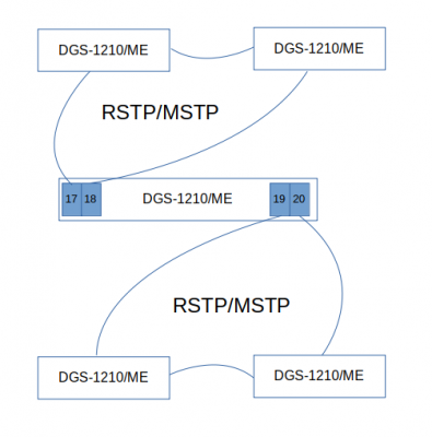

День добрый.
На базе свичей DGS-1210/ME я смогу построить два кольца с одним коммутатором в центре?
RSTP.png [ 26.24 KiB | Просмотров: 3791 ]

Несколько колец можно построить на базе протоколов MSTP или ERPS
