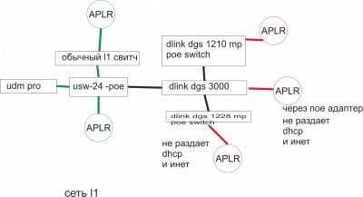

Суть проблемы
сеть одноранговая все секьюрное что видели выключили
Имеется
Имя
USW-24-PoE Версия 5,76,6
Имя
UDM-Pro Версия 1.10.4
Имя
U6-LR Версия 5,60,18
у свитчей длин последние прошивки, прошивал в сентбре
дрим машина соединена с пое свитчем ubiquty от которого идут линки на точки, тут все работает.
С дрим машины идет линк на sfp свитч длинк dgs 3000 (пробовали напрямую через пое адаптер подключить точку, подключенные к нему точки не раздают dhcp)как с лана так и с wan
далее с dgs 3000 идет линк в другое здание на свитч poe dgs 1210-28mp (подключенные к нему точки не раздают dhcp)
пробовали подключить через l1 свитчи точки по пое адаптеру, вс работает, если свитч воткнут в дрим машину.
Что может блокировать управление точками этой схеме. И какой траффик может блокироваться.
При том что по этому оборудованию вопросов нет. Шара работает с обоих зданий, интернет работает. Все перезагружали
Обращались к Ubiqity там особо ничем подсказать не смогли
вот ссылка на переписку, там есть доп инфа
http://www.ubnt.su/forum/threads/dream- ... 0-mp.9693/
схема.png [ 263.19 KiB | Просмотров: 6556 ]
