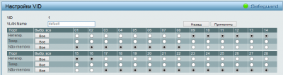

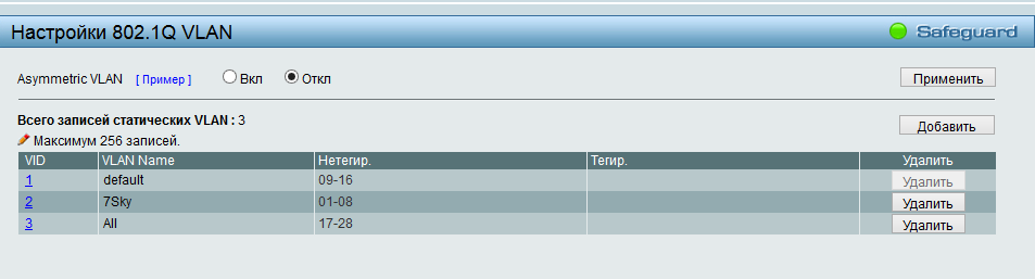

 Заголовок сообщения: Re: 3 сегмента VLAN - DGS-1210-28
СообщениеДобавлено: Вс янв 26, 2014 20:52
Зарегистрирован: Пт янв 24, 2014 10:52
Сообщений: 7
Собственно настроено все таким образом (см. скрин), Web интерфейс свитча все равно доступен из любого VLAN (при условии статического IP одной подсети, в настройках сетевой карты).
Есть в настройках VLAN такой пункт, как "Управляющий VLAN" - для чего он?
СообщениеДобавлено: Вс янв 26, 2014 23:03
Зарегистрирован: Сб авг 04, 2007 13:42
Сообщений: 116
Управляющий влан - это как раз оно и есть. Я думал у вас уже настроено)
Нужно указать дефолтный влан, из которого и должно быть управление.
