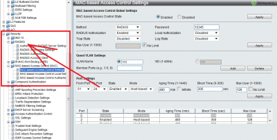

Стоит ревизия A1 и frimw. ver.1.28, стянул A1 ver.1.83 (DES-3200R_1.83.B009.had) - хочу ставить ее т.к. там уже скорее всего есть то, что показано на скриншоте ниже.
Много в сети таких свичей, только с ревизией С1, но по идее и описанию такой же функционал должен быть и в вышеупомянутых версиях ревизий? Или я не правильно рассуждаю?) поправьте...если чего)
3200-mac-auth-ports_.png [ 457.63 KiB | Просмотров: 5307 ]
