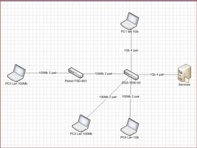

Добрый день!
Приобрели коммутатор DGS-1500-52. Практически сразу после установки проблемы с 1С, Консультант и прочими сетевыми программами.
Обновили Firmware Version до 2.10.002
Из функций коммутатора включен только IGMP Snooping.
Схему сети образно можно представить так:
1500.JPG [ 203.21 KiB | Просмотров: 987 ]
Выяснилось следующее:
Пинги с ПК1 до серверов проходят с размером буфера 65000 байт.
Пинги с ПК2 также проходят при наличии неуправляемого коммутатора с большим буфером отправки.
С ПК3 и ПК4 пинги при большом буфере не проходят. Например, на некоторых ПК, подключенных как ПК4, максимальный размер пакета около 400 байт.
Возможна ли нормальная работа DGS-1500-52 с сетевыми картами на 100 Мбит/с., и с картами на 1 Гбит/с. по двум парам? Принудительная установка 100мбит/с с полным дуплексом на коммутаторе и сетевой карте не помогает. Может кто сталкивался с подобными проблемами?
