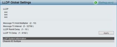

Коммутатор DES-1210-28P A1, проблема с настройкой LLDP. Страница конфигурации LLDP отображается некорректно (см. скриншот) перепробовал все браузеры, все доступные прошивки 2.02.002, 2.03.001, 2.03.010(beta).
Есть какой-нибудь другой способ настроить LLDP и будут-ли исправления в следующих версиях прошивки?
lldp.png [ 20.24 KiB | Просмотров: 1436 ]

СообщениеДобавлено: Вт дек 17, 2013 13:45
Зарегистрирован: Пн дек 02, 2013 12:12
DES-1210-28P> enable lldp
% Invalid Command
DES-1210-28P> config lldp message_tx_interval 300
config lldp
% Invalid input detected at '^' marker
DES-1210-28P>

СообщениеДобавлено: Ср дек 18, 2013 02:55
Зарегистрирован: Вт фев 07, 2012 10:47
Сообщений: 302
Ну значит нет в нём такой возможности.
