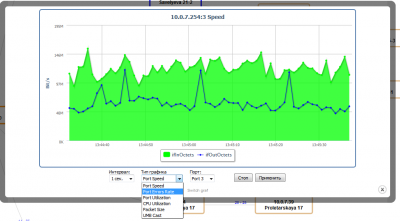

Себе слепил следующим образом:
1) Для отображения графиков - highcharts.js (там даже примеры есть, как делать интерактивное построение графиков)
2) Получение значений - запрос к php скрипту, который берёт данные snmp.
3) Готово!
switchgraf.png [ 68.76 KiB | Просмотров: 2752 ]
