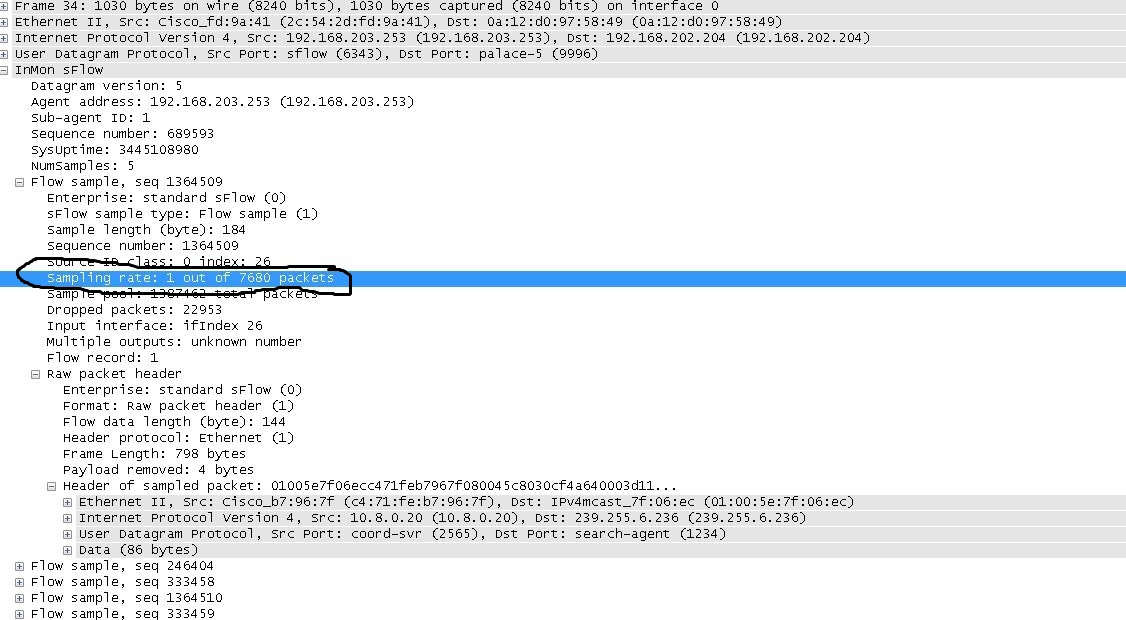

В эксплуатации имеется DGS-3420-26SC, прошивка Build 1.70.B005. , аппаратная сборка А1.
При эксплуатации данного оборудования возникла следующие трудности:
При использовании технологии Sflow используются следующие параметры:
flow_sampler: all ports, Rx Rate 30, Tx Rate 30, Max Header Size 128.
При получение дайтаграмм Sflow на коллекторе параметр Sampling Rate принимает значение 7680. Это значение является допустимо согласно спецификации Sflow v5(http://www.sflow.org/sflow_version_5.txt) 30*(2^8). Sflow агент(DGS-3420-26SC) может принять решение о снижениие точности при нагрузке, но при этом на оборудование параметр Active RX rate не меняется и остается равным 30.
Вопрос: Во что упирается загрузка оборудования? (Память, CPU) Загрузка СPU - 36% в момент сбора, DRAM utilization : 76%, загрузка интерфейса(uplink 26 port, Speed 10G) TX/sec 19573, RX/sec: 31226.
Комментарий к файлу: Sflow_Datagram
Sflow.jpg [ 184.75 KiB | Просмотров: 1028 ]
