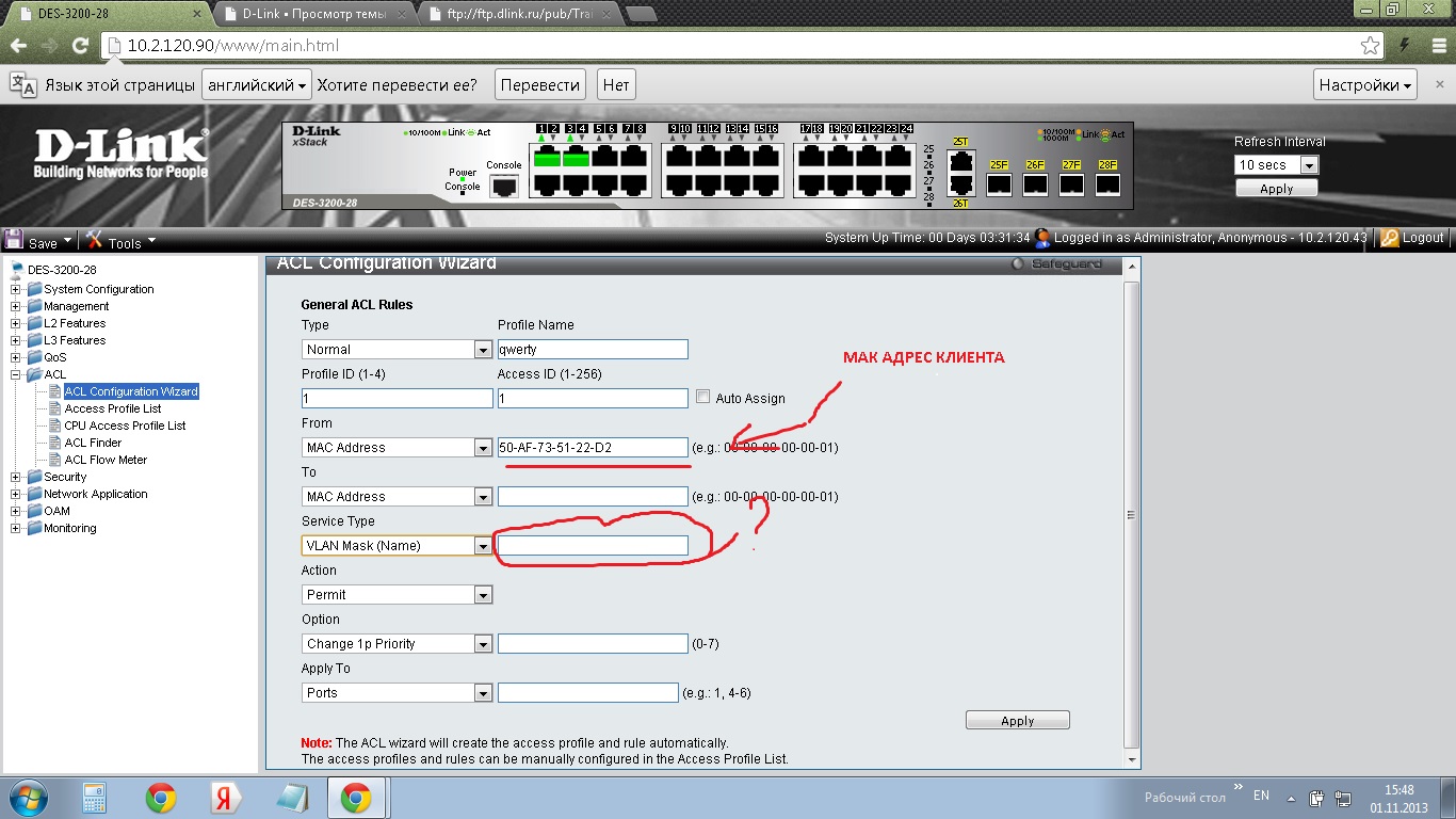

почитал - написано поверхностно , подробнее можно пожалуйста , вот скрин , вроде правильно зашел , да чтобы добавить мак адрес и поставить запрет на интернет?

Вам нужно настроить ACL, причем не по MAC-адресу, а по IP-адресу.

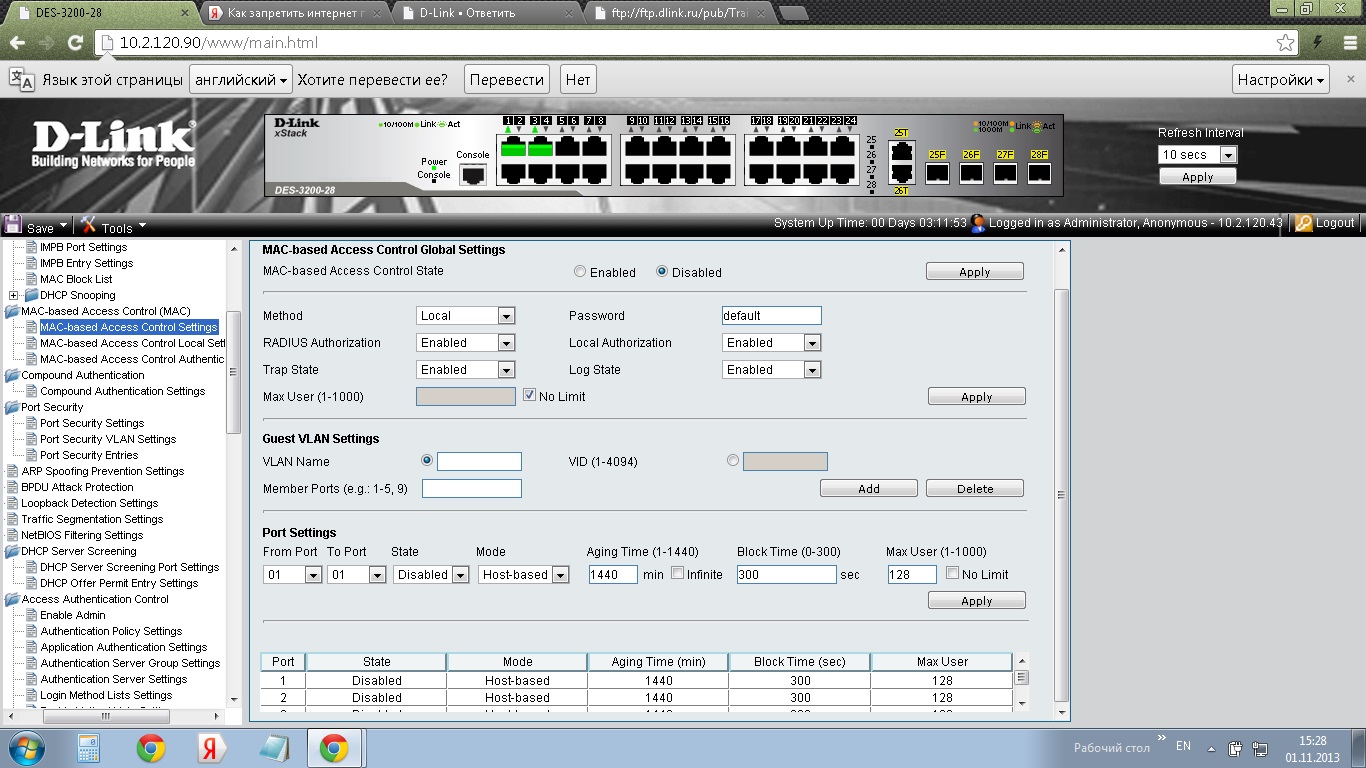

Как вы думаете я в правильном направлении

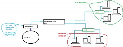

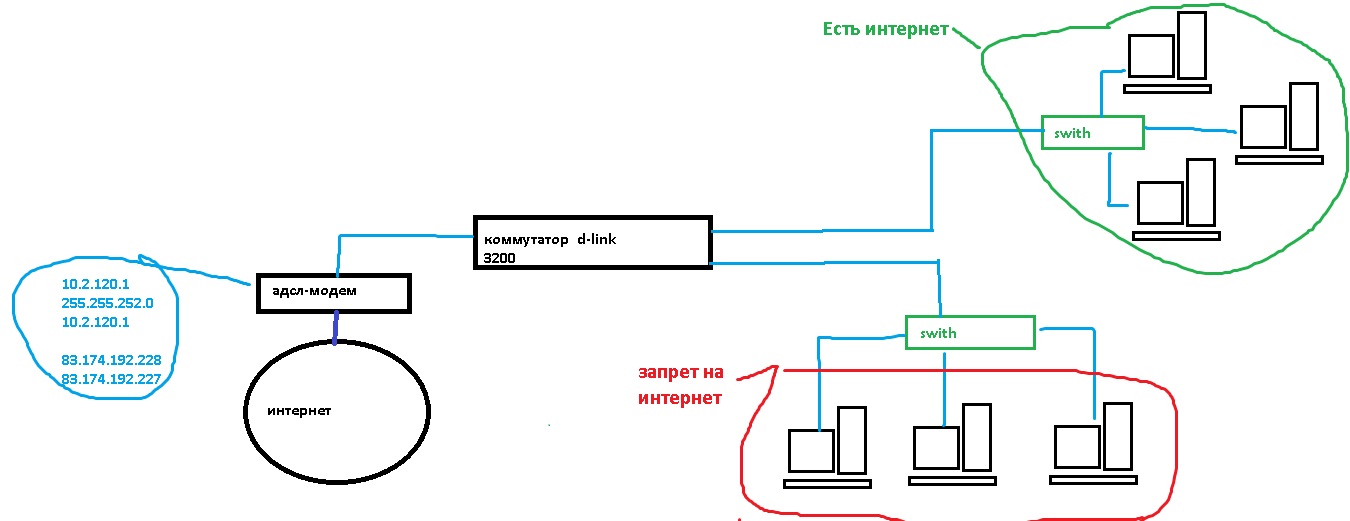

вот примерная картина. На компьютерах в сети интернета нету , и ip выдается автоматом , и кому надо прописываем шлюз и ip адрес на компьютере для интернета . Но служащие стали умными "гады" и теперь знают раз прописать самому ip адрес , шлюз и днс , то появится интернет. Вот надо группе компьютеров запретить выход в интернет , типа фаервола в устройстве чтобы в локальную сеть пускал , так как работает 1С а в интернет нет.

да и кстати самый верхний на картинке компьютер работает как сервер. в сети порядка 70 компьютеров
