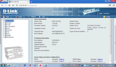

можете сделать скрин главного окна веб интерфейса с информацией об устройстве?

Alexander Gavrilin писал(а):
tjboryan писал(а):
IP остаётся дефолтным
Безымянный.jpg [ 168.4 KiB | Просмотров: 4043 ]

Пришлите, пожалуйста, файл с настройками коммутатора, который вы выгружаете после произведенных настроек.
Также опишите, какие настройки вы производите по шагам.
