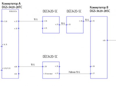

Пытаемся настроить кольцо глядя на http://www.dlink.ru/ru/faq/62/243.html. схема соединения коммутаторов в файле.
Проблема: Кольцо не запускается. Коммутаторы А и B "не видят" друг друга. Команда show stp instance показывает что ни у одного коммутатора не появилось Root порта. Все настройки проверили, куда ещё смотреть?
Настраивали подобную схему на стенде - всё работало, вот только модели коммутаторов там были des-3528(узловые) и des-3028 (промежуточный)
Настройки коммутаторов
Коммутатор A:
enable stp
config stp version mstp
config stp mst_config_id name inet_tree
config stp mst_config_id revision_level 1
create stp instance_id 2
config stp instance_id 2 add_vlan 109
config stp priority 4096 instance_id 0
config stp priority 4096 instance_id 2
config stp mst_ports 28 instance_id 2 priority 96
config stp ports 1-26 edge true
Коммутатор B:
enable stp
config stp ports 1-24 edge true
На всех промежуточных коммутаторах
config stp fbpdu enable
config stp ports 27-28 fbpdu enable
Комментарий к файлу: Схема соединения
net_map.jpg [ 66.5 KiB | Просмотров: 3637 ]

А почему на промежуточных не настроили mstp?
p.s. помимо config stp ports 27-28 fbpdu enable
stp state тоже попробуйте enable указать

укажите версии прошивок и приведите полные разделы STP на коммутаторах.
Также смотрите, чтобы на аплинках был или отключен ingress checking, или PVID порта был равен любому реально существующему vlan на порту.
 Заголовок сообщения: Re: Настройка MSTP
СообщениеДобавлено: Чт окт 17, 2013 17:41
Зарегистрирован: Пн дек 29, 2008 15:57
Сообщений: 96
Коммутатор А и 2 промежуточных верхних - 1.60.B006. Промежуточный нижний - 1.70.B005. Коммутатор В - 2.50.B018.
Попытка отключить ingress checking на коммутаторе B привела к полному зависанию сети. Просьба объяснить более подробно насчет PVID. Если у меня на 25 порту есть к примеру только 3 тегированных VLAN с тагом 109, 110, 111, а untagged нету. Что даст команда config port_vlan 25 pvid 109
Или же требуется завести специальный untagged VLAN с каким-нибудь неиспользуемым тагом?
СообщениеДобавлено: Пт окт 18, 2013 10:48
Сообщений: 8999
Да, можете создать vlan с неиспользуемым VID, повесить на порт и прописать его в качестве PVID
