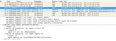

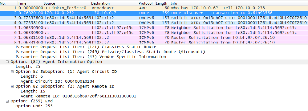

СообщениеДобавлено: Вс окт 06, 2013 13:41
Зарегистрирован: Пт апр 10, 2009 18:01
Сообщений: 25
Это 3-й порт
Безымянный.png [ 32.13 KiB | Просмотров: 4704 ]

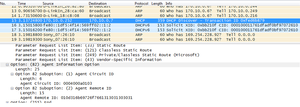

 Заголовок сообщения: Re: DGS-3120SC
СообщениеДобавлено: Вс окт 06, 2013 13:51
Сообщений: 25
Это 4-й порт
Безымянный1.png [ 33.31 KiB | Просмотров: 4703 ]

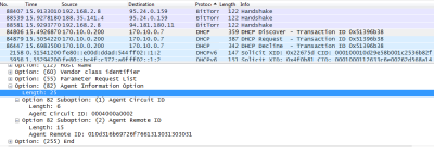

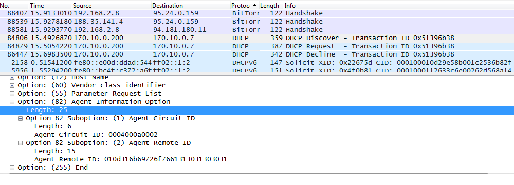

СообщениеДобавлено: Вс окт 06, 2013 14:34
Сообщений: 25
А это circuit id des-3200. Видимо 3120 в поле circuit id заносит данные юнита в стеке, а 3200 нет... Следовательно dhcp сервер читает поле не верно, как это исправить?
