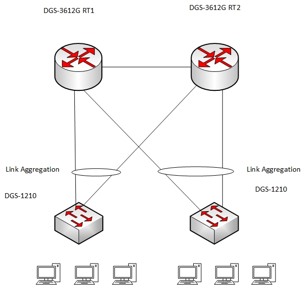

Здравствуйте дорогие форумчане и обладатели оборудования dlink!
Столкнулся с проблемой перевода коммутаторов в виртуальный стек для резервирования их от падения одного из них (если это возможно). Второй вопрос если я их и введу в стек, будет ли работать агрегирование как указано на рисунке?
Документ1.jpg [ 86.78 KiB | Просмотров: 1595 ]
Дано:
Два коммутатора с одинаковыми прошивками
Boot PROM Version : Build 1.10-B09
Firmware Version : Build 2.87.B10
Hardware Version : A2
Порты 12 на первом и 12 на втором соединены вместе.

В чем я ошибся?

Вам нужен физический стек (который DGS-3612G не поддерживает), а не виртуальный. Поэтому настраивать SIM смысла нет.
Читайте FAQ: viewtopic.php?f=2&t=142963

Что посоветуете как зарезервировать их на L3? VRRP + RSTP?
 Заголовок сообщения: Re: SIM DGS-3612G
СообщениеДобавлено: Вт окт 01, 2013 08:14
Сообщений: 8999
Да
