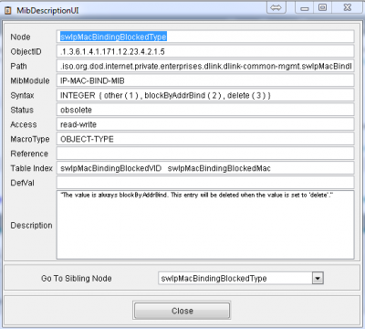

В доках к нему сказано что:
dl.PNG [ 26.15 KiB | Просмотров: 1722 ]
"The value is always blockByAddrBind. This entry will be deleted when the value is set to 'delete'."
На свиче:
snmpwalk -v2c -c aga -On 172.20.х.х .1.3.6.1.4.1.171.12.23.4.2.1
.1.3.6.1.4.1.171.12.23.4.2.1.1.303.172.241.223.14.178.211 = INTEGER: 303
.1.3.6.1.4.1.171.12.23.4.2.1.2.303.172.241.223.14.178.211 = Hex-STRING: AC F1 DF 0E B2 D3
.1.3.6.1.4.1.171.12.23.4.2.1.3.303.172.241.223.14.178.211 = STRING: "vi_хххх"
.1.3.6.1.4.1.171.12.23.4.2.1.4.303.172.241.223.14.178.211 = INTEGER: 1
.1.3.6.1.4.1.171.12.23.4.2.1.7.303.172.241.223.14.178.211 = INTEGER: 1
Соотвествеено, пытаемся удалить блок командой
snmpset -v2c -c aga1 172.20.х.х .1.3.6.1.4.1.171.12.23.4.2.1.5.303.172.241.223.14.178.211 i 3
и получаем отлуп:
Error in packet.
Reason: notWritable (That object does not support modification)
Failed object: SNMPv2-SMI::enterprises.171.12.23.4.2.1.5.303.172.241.223.14.178.211
Как решить ?

1. Используйте OID
и значение параметра 6.
Все записи одним OID удалить нельзя - проходимся snmpwalk, затем по одной удаляем.
2. Обновляйте прошивку - на 3.00.B032 работает исправно.
