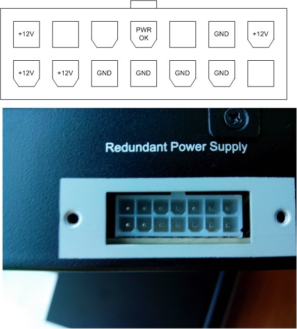

Есть DGS-3610-26G, нужно подключить к нему резервное питание на случай пропадания электричества на основном БП. Но ради одного коммутатора покупать шестипортовый RPS-510 не очень хочется. Какая распиновка у разъема резервного питания? Хотелось бы сделать источник самостоятельно

На коммутатор DGS3620-28SC см.вложение, установлено опытным путем.
Единственное так и не нашел сигнал Power present, может кто знает?
RPS_Dlink.jpg [ 189.9 KiB | Просмотров: 1953 ]
