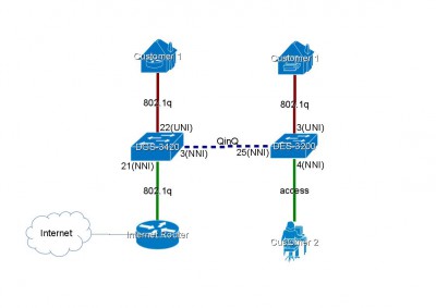

Добрый день,
Изначально возникла необходимость предоставить QinQ транспорт через сеть провайдера для абонента Customer1 используя оборудование DGS-3420 и DES-3200. Сразу же столкнулись с проблемой использования Ethertype (Outer TPID) 0x8100 на DES-3200. Пришлось выставить Ethertype 0x88A8 на оба коммутатора. После этого абонент Customer1 получил услугу как нужно, всё работало.
Следующим этапом было подключение абонента Customer2 к Интернет шлюзу провайдера. В связи с чем возникла следующая проблема. На порт 4 (NNI) коммутатора DES-3200 абонент посылает кадры без тега. Коммутатор, на выходе с порта 25 (NNI) добавляет тег с TPID 0x88A8. Кадр без изменений проходит через коммутатор DGS-3420. После чего кадр попадает на маршрутизатор с Ethertype 0x88A8, в то время как маршрутизатор ожидает 802.1q Ethertype 0x8100. Соответственно нет связи. Если на обоих коммутаторах выставить Outer TPID 0x8100, то абонент 2 начинает работать, но как я писал ранее у абонента 1 останавливается связь.
В связи чем возникает несколько вопросов:
1. То, что DES-3200 добавил Outer TPID 0x88A8 (802.1ad вместо 802.1q) при прохождении через NNI порты это баг или ограничение платформы? Я так понимаю, что Outer TPID коммутатор должен добавлять при прохождении кадра через UNI -> NNI порты.
2. Если это ограничение или задуманная функция, то если ли решение для адаптации обоих клиентов на коммутаторе DES-3200? Для нас важно, чтобы несколько VLAN абонента 1 проходили в одном VLAN по сети провайдера.
3. Поддерживает ли ревизия C1 (мы используем A1) платформы DES-3200 корректную работу QinQ при установке значения Outer TPID 0x8100?
Спасибо. Ниже предоставлена используемая конфигурация:

Комментарий к файлу: Схема участка сети
QinQ.jpg [ 38.34 KiB | Просмотров: 2712 ]

На обоих сериях необходимо обновить прошивки до актуальных версий из первого сообщения темы: http://forum.dlink.ru/viewtopic.php?f=2&t=92700
Уже были исправления в плане TPID и 0x8100 вполне можно использовать на обеих сериях.
