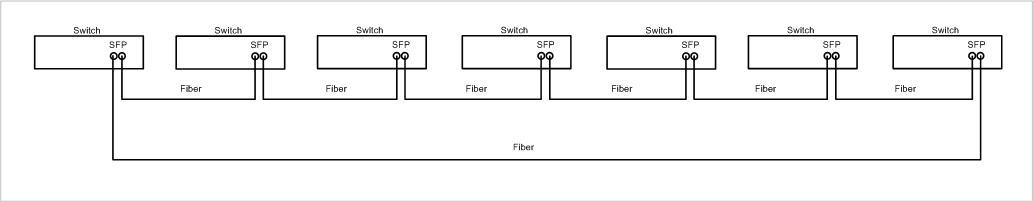

Добрый день!
У меня такой вопрос-задача. У меня имеется 7 коммутаторов DES-3200-10/C1 с SFP модулями DEM-310GT на 7 точках. Их нужно объединить в сеть на волокне. Могу ли я сделать это таким образом, в кольцо? Т.е. подключить в DEM-310GT в один порт приходящее волокно, в другой уходящее. И так по кругу.

СообщениеДобавлено: Ср авг 07, 2013 12:30
Сообщений: 8999
Нет, для вашей задачи нужно использовать одноволоконные модули DEM-330R и DEM-330T, которые работают в паре

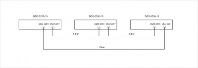

Я правильно понимаю, что, с имеющимися у меня модулями DEM-310GT, решить задачу по объединению в сеть этих 7 коммутаторов - НЕВОЗМОЖНО? Получается так, что с DEM-310GT я могу соединить только 2 коммутатора напрямую.. и все?

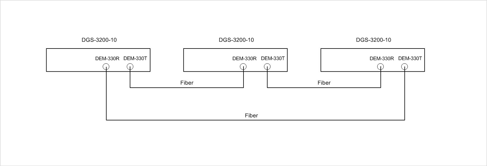

Схема в приложении это так, как Вы предлагаете?
Сх. орг. связи.jpg [ 40.09 KiB | Просмотров: 4030 ]
СообщениеДобавлено: Ср авг 07, 2013 14:46
Сообщений: 8999
Да, так я и предлагаю.
Если у вас по одному волокну между коммутаторами то с помощью DEM-310GT объединить их у вас не получится.

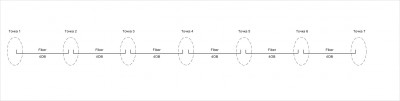

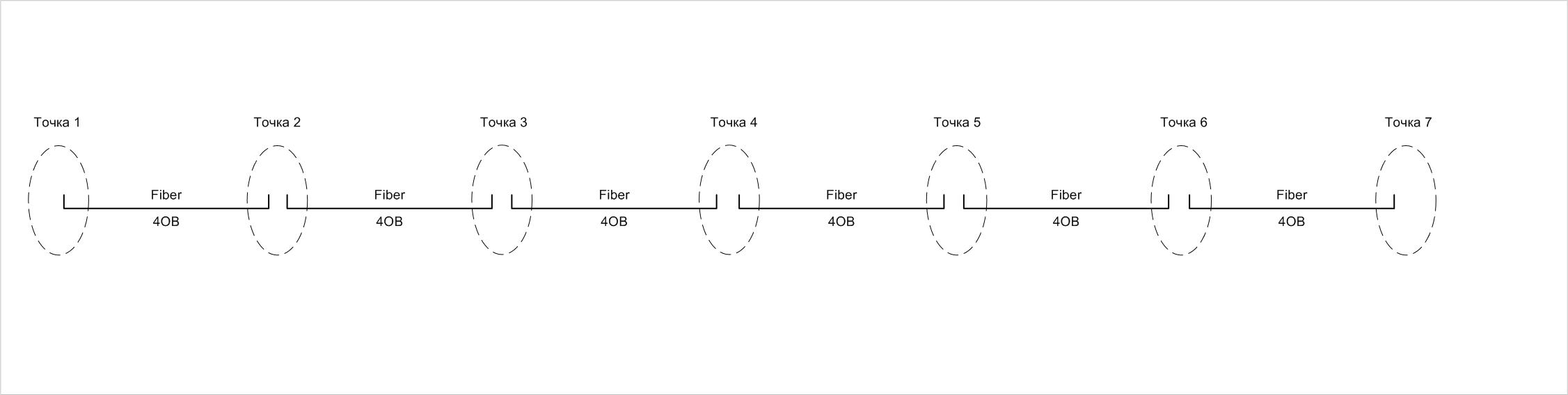

У меня от точки до точки по прямой по 4 волокна. С 2 по 6 точку приходит по 2 конца, на 1 и на 7 точке, соответственно по одному концу. ВОК везде 4ОВ.
Артем, будьте добры, помогите мне подобрать оптимальную схему подключения :)

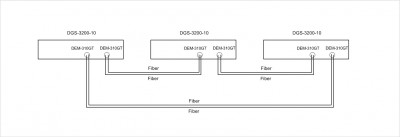

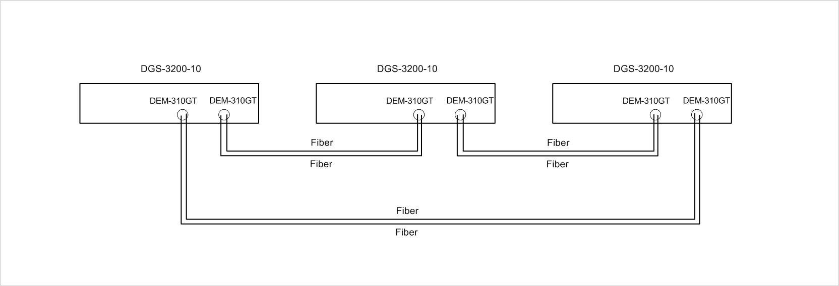

СообщениеДобавлено: Ср авг 07, 2013 15:23
Зарегистрирован: Ср авг 07, 2013 10:46
Вот так?? :)
Сх. орг. связи.jpg [ 46.15 KiB | Просмотров: 4027 ]
СообщениеДобавлено: Ср авг 07, 2013 15:24
Сообщений: 8999
Перечитайте всю тему с самого начала - я уже не знаю, как объяснить вам все более подробно
