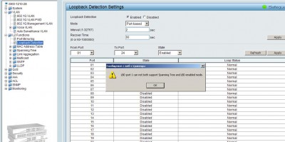

Столкнулся с проблемой. Не могу включить Loopback Detection на данном свиче после обновления прошивки с 2.10.000 на 3.10.В028 пишет при включении ошибку. На прошивках 2.10.000 все работало. На 3.10..ххх не работает. Помогло только настройка Loopback Detection на прошивке 2.10.ххх и затем обновление на 3.10.В028, тогда становится активной функция.

Там же английским по серому написано, что на порту незя юзать стп и лупбэк одновременно.

Так STP я не включал..

Да действительно STP на портах по умолчанию был включен, выключил все ок. Спасибо. Решено.
