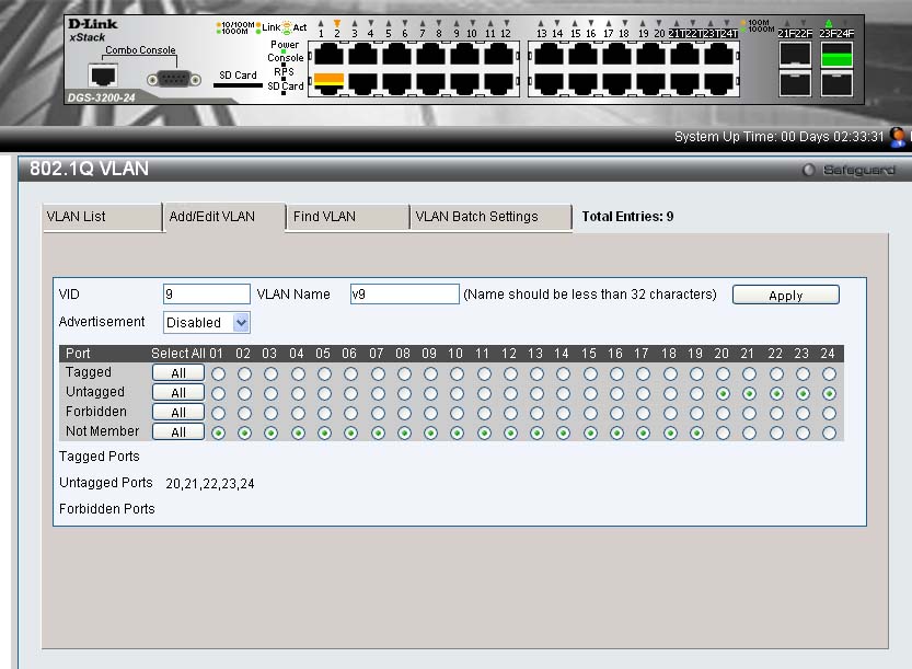

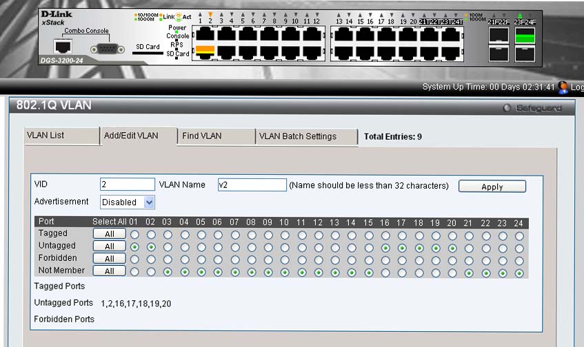

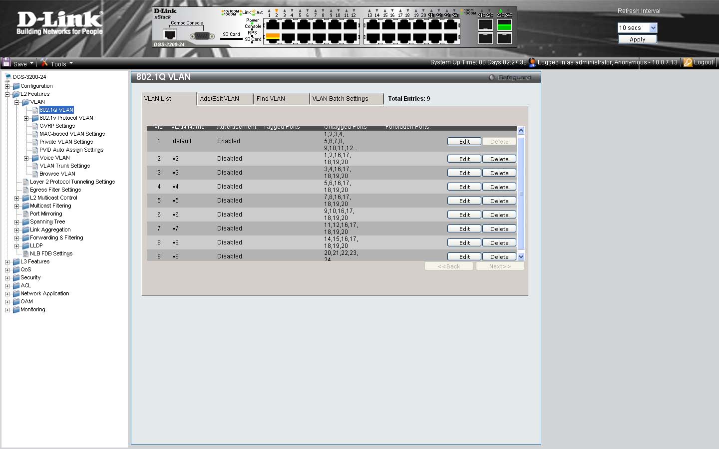

День добрый! Уважаемые подскажите в чем может быть причина настраиваю DGS-3200-24 задача стоит следующая в каждом vlan по два порта, все vlan должны видеть группу портов от16-20 общие ресурсы (почта, файлообмен) но невидеть друг друга через 20 порт получать доступ в интернет. Схема на прикрепленных фото работала до поры до времени а потом преестала немогу понять в чем причина. Сбрасывал в деффолт заново прописывал после прописания опять висяк в деффолте все порты работают. Может я че натупил уж незнаю. По памяти кажись все так прописываю.
Комментарий к файлу: Настройка vlan9 группа портов для интернет 21-24
DGS-3200-24 vlan9.jpg [ 103.94 KiB | Просмотров: 1167 ]
Комментарий к файлу: Настройка vlan2 все осталные vlan3,4,5,6,7,8 настроены по такому же типу.
DGS-3200-24 vlan2.jpg [ 96.73 KiB | Просмотров: 1167 ]
Комментарий к файлу: Настройка всех vlan
DGS-3200-24.jpg [ 138.65 KiB | Просмотров: 1167 ]
