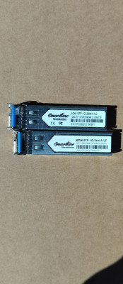

Добрый день
Есть модули WDM SFP-1G-3KM-A-LC от производителя smartline
Не работают с коммутатором DGS-1210-28XS/ME прошивка 7.03.B053
ddm на порту показывает сигналы, но линк с конвертером не поднимается (на другой стороне конвертер с таким же модулем, только другой волны конечно)
если на стороне коммутатора поставить sfp другого производителя то линк поднимается
При этом на коммутаторах Eltex модули smartline работают нормально.
Возможно добавить поддержку этих модулей?
photo_2023-09-21_15-13-16.jpg [ 130.73 KiB | Просмотров: 25277 ]
