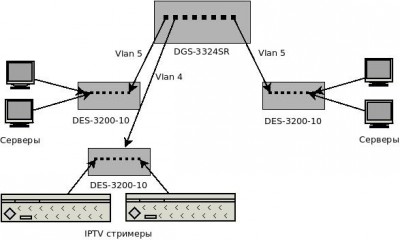

Добрый день. Ситуация следующая. Спустя некоторое время работы после включения, начинаю не доходить пинги до коммутатора, и начинает дробиться поток мультикаста. После отключения одного порта, все восстанавливается. конфигурация вкратце, выглядит так: на коммутаторе прописано 3 влана.
Vlanid 3 - системный, на нем прописан ip адрес коммутатора
Vlanid 4 - мультикаст
Vlanid 5 - управление стримерами.
Прелепил примерную схему. На DGS все вланы приходят тегированными. DES-3200 собирает сервера в 5 влане, соответственно не тегированным, но на выходе к DGS ставится тег. Со стримерами ситуация аналогичная. IGMP Snooping на DGS включен.
Когда начинают пропадать пакеты, если отключить порт, на которы приходит 5 влан, то все восстанавливается. В какую сторону копать?

В первую очередь необходимо проанализировать трафик, который идет по отключаемому порту.
