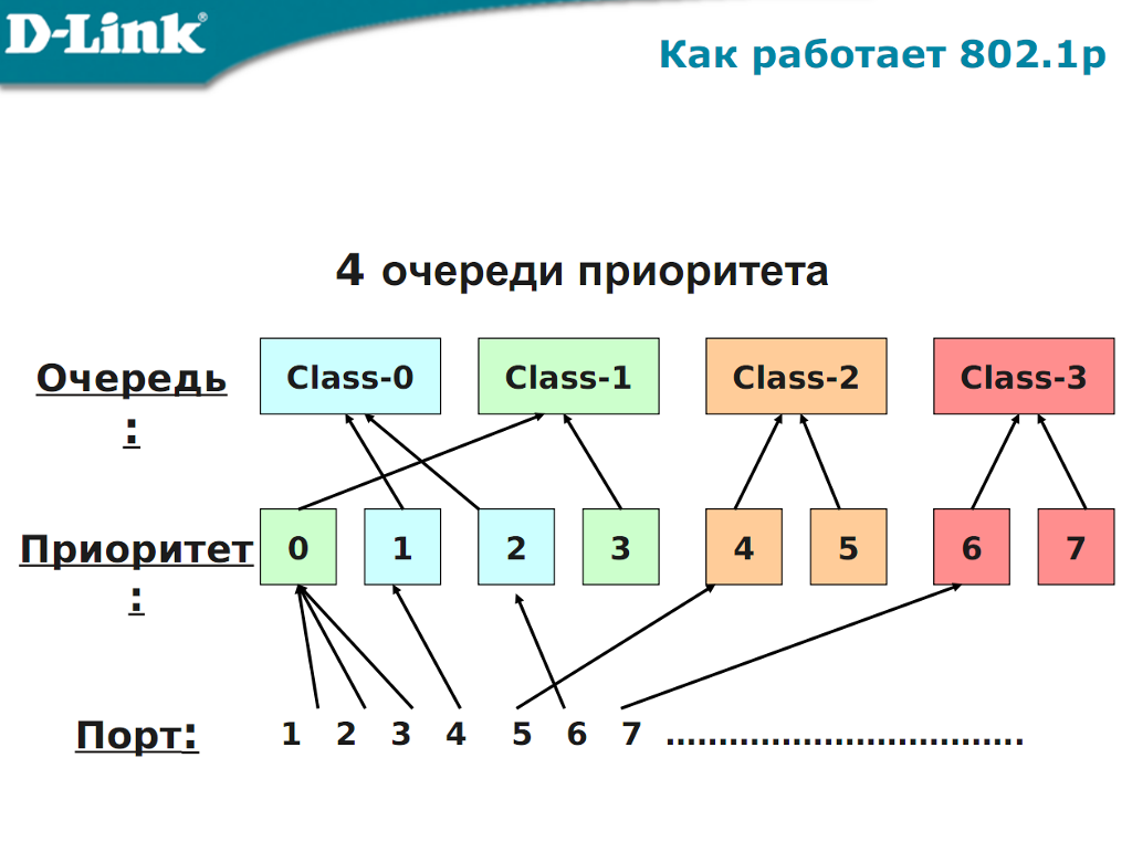

Самостоятельные попытки настроить этот коммутатор к успеху не привели, ввиду абсолютного не понимания того, как работает эта самая приоретизация трафика... Кстати будет здорово если скажите, где почитать про все эти priority 0-7 и dscp 0-63 и class_id 0-7 и особенно green, red, yellow.
Нижеследующую картинку я видел, но не углядел в ней какой либо логики.

Можно использовать вот такие команды:
config dscp map dscp_priority 34 to <priority>
config dscp map dscp_priority 46 to <priority>
config dscp trust 18 state enable
Только обратите внимание на то, что на DES-3200 C1 очередей 8, а не 4.
Документацию по этой серии можно найти здесь: ftp://ftp.dlink.ru/pub/Switch/DES-3200%20Series/Description/DES-3200_Series_CLI_Reference_Guide_R4.04.pdf
