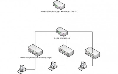

Описание проблемы:
- Необходимо настроить сеть (см вкладку) с выходом в интернет.
Что есть:
- Входящий кабель RJ-45 от провайдера у него настроен статический IP адрес и VLAN 353.
- У нас сеть с 3 неуправляемыми коммутаторами.
- Приобретен D-Link DES 3200-10.
- Сеть провайдера 83.174.ххх.ххх моя сеть 192.168.ххх.ххх
Что сделал:
- Настроил VLAN с ID 353 на 7 и 8 порта, 8 порт тегированный
- Настроил VLAN c ID 4004 на 2-6 и 8 порт тегированный
- Дефолтный VLAN оставил для управления порты 1 и 8 тегированный
- 8 порт сделал trunk
- установил имя пользователя и пароль
Результат:
- Подключаю в 8 порт кабель от провайдера и например во 2 порт лан
- Сеть провайдера не пингуется интернета соответственно нет
- Лан сеть работает нормально
Вопрос:
- Что сделал не так или что надо еще доделать
- Если оборудование не подходит то что надо докупить?
Сеть.jpg [ 38.85 KiB | Просмотров: 1211 ]
 Заголовок сообщения: Re: Настройка DES 3200-10
СообщениеДобавлено: Пт июн 21, 2013 08:15
Сообщений: 8999
Оборудование не подходит.
На границе LAN-WAN ставьте DFL-260E или DFL-860E в зависимости от нагрузки.
